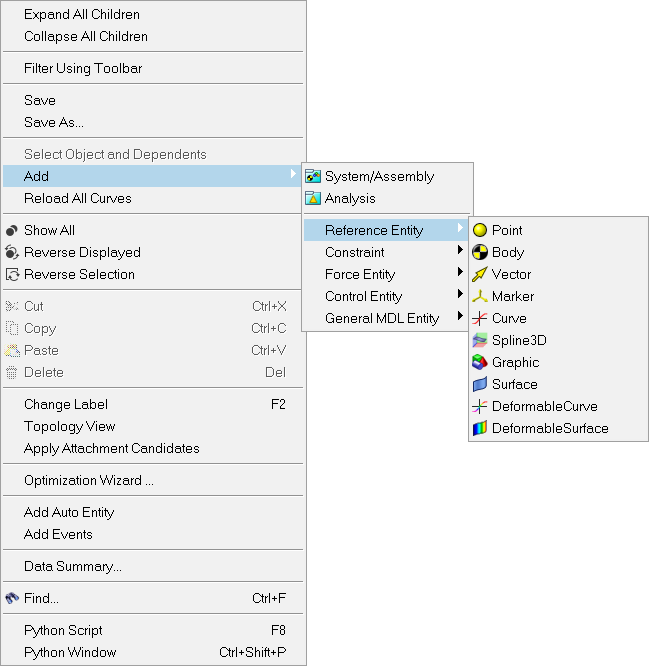

Modelフォルダー
図 2. Modelフォルダーのコンテキストメニュー

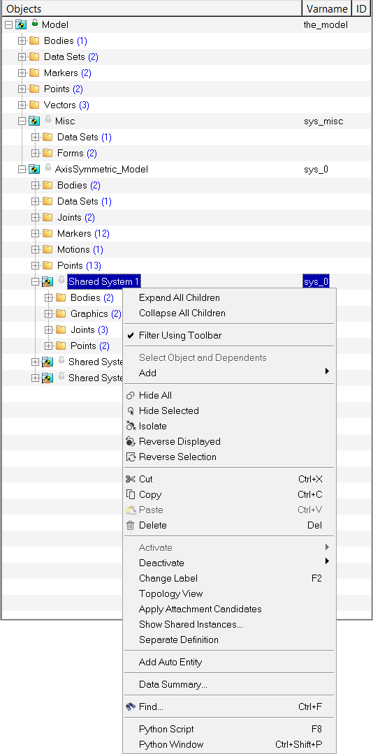

Systemフォルダー
図 3. Systemフォルダーのコンテキストメニュー

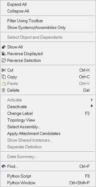

Assembly
図 5. Assemblyのコンテキストメニュー

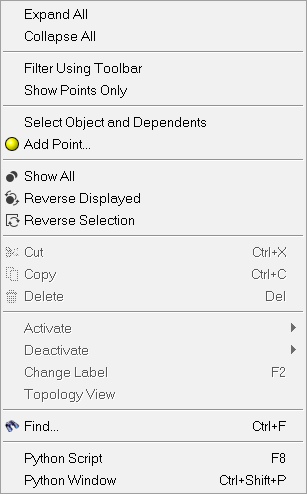

"Entity"(Body、Pointなど)
図 9. Pointのコンテキストメニュー

Save Saveダイアログを開き、ファイルを.mdlファイルフォーマットで保存することができます。 Modelフォルダー
Assembly
Analysis (External)
Save As Save Asダイアログを開き、ファイルを.mdlファイルフォーマットで保存することができます。
Modelフォルダー
Assembly
Analysis (External)

Add > System/Assembly Add System/Assemblyダイアログウィザードを開きます。ここでは、新規のシステムまたは新規のアセンブリのいずれかを追加することができます。アセンブリを追加する場合は、Existing Data FileNew Data FileSpecify Data Fileの3つのオプションが後に提示されます。
Modelフォルダー
Assembly
Analysis (External)

Add > ... モデル、システム、アセンブリまたはアナリシスに、モデリングエンティティを追加します。
トップレベルのAddメニューの下のサブメニューには、以下のものが含まれます:
  Reference Entity > 下記を追加できます:
  • Point
  • Body
  • Vector
  • Marker
  • Curve
  • Graphic
  • Surface
  • Deformable
  • Curve
  • Deformable
  • Surface
Modelフォルダー
Systemフォルダー
Assembly
Analysis (Inline)
Analysis (External)

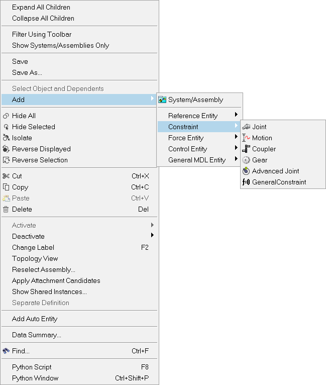

  Constraint > 下記を追加できます:
  • Joint
  • Motion
  • Coupler
  • Gear
  • アドバンスト
  • Joint
Modelフォルダー
Systemフォルダー
Assembly
Analysis (Inline)
Analysis (External)

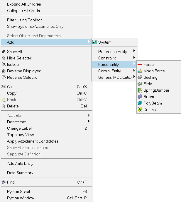

  Force Entity > 下記を追加できます:
  • Force
  • Bushing
  • Field
  • Spring Damper
  • Beam
  • Polybeam
  • Contact
Modelフォルダー
Systemフォルダー
Assembly
Analysis (Inline)
Analysis (External)

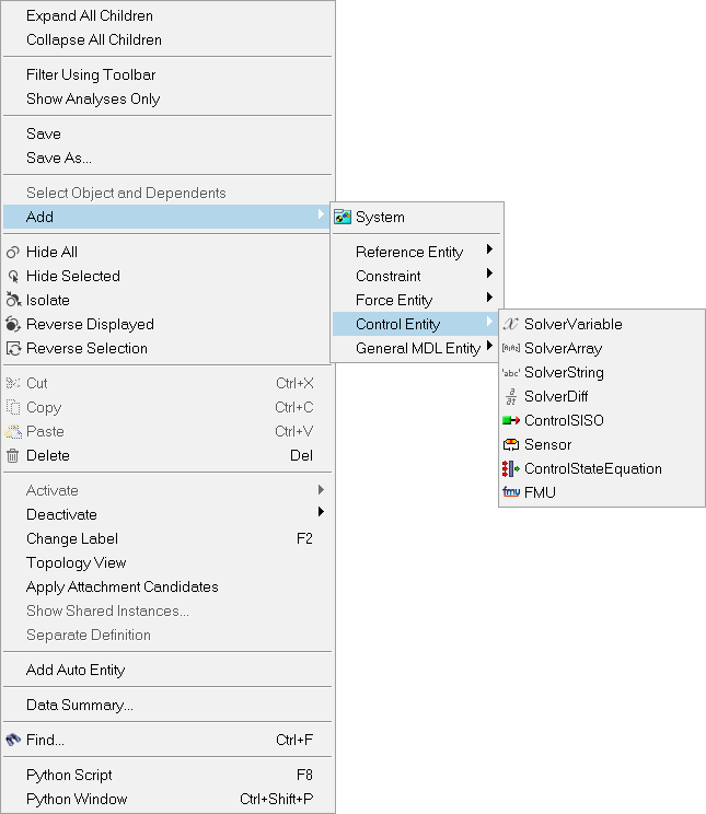

  Control Entity > 下記を追加できます:
  • Solver Variables
  • Solver Array
  • Solver String
  • Solver Differential
  • Control SISOs
  • Sensor
Modelフォルダー
Systemフォルダー
Assembly
Analysis (Inline)
Analysis (External)

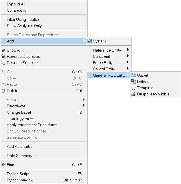

  General MDL Entity > 下記を追加できます:
  • Output
  • Dataset
  • Template
  • Response Variable
Modelフォルダー
Systemフォルダー
Assembly
Analysis (Inline)
Analysis (External)

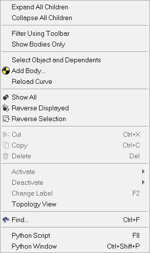

Reload All Curves システムに存在するすべてのカーブデータを再読み込みします。
Systemフォルダー
Curvesフォルダー
Reload Curve 選択したカーブのデータを再読み込みします。
Curveエンティティ

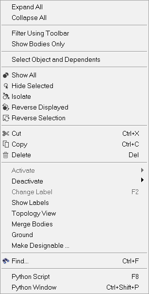

Merge Bodies 2つ以上の剛体をマージできます。追加情報についてはボディのマージのトピックをご参照ください。 マルチボディエンティティ
Ground 選択した剛体の接地状態への変更を可能にします。
Body

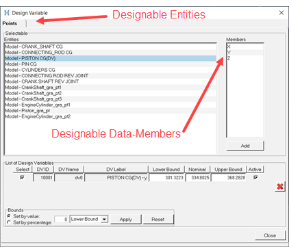

Make Designable...
エンティティデータメンバーを設計可能として宣言できます。この設計変数は、最適化ウィザードでMotionSolveを使用した最適化の実行に使用することや、MotionViewモデル(設計可能なFMU)から生成したMotionSolveのFMUのパラメータとして使用することなどができます。詳細については、FMU(Functional Mockup Unit)としたMotionSolveモデルのトピックをご参照ください。現在サポートされているエンティティは、ポイント、ボディ(剛体とポイント質量)、スプリング、ブッシュ、フォース、およびデータセットです。以下に示すDesign Variableダイアログボックスには、コンテキストメニューを呼び出す前に選択したエンティティのタイプに応じて、エンティティの各タイプをフィルタ処理するさまざまなタブが表示されます。
モデルにある既存のポイントを使用して設計変数を追加するには、Pointsタブを選択してからポイントエンティティを選択し、ダイアログの右側から必要なデータメンバーを選択して“Add”ボタンを押します。
