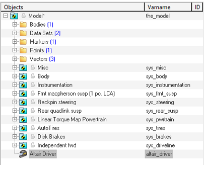

Driverグラフィカルユーザーインターフェース
Altair Driver Analysisをクリックして、Altairドライバーグラフィカルユーザーインターフェースを起動します。
図 1.対応するパネルが表示されます。

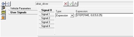

ADFで経路プロファイルや速度プロファイルなどとして使用できるMotionView信号をUser
Signalsタブで定義します。
図 3. -

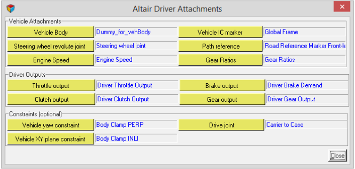

AttachmentsボタンをクリックしてAltair Driver Attachmentsダイアログを開きます。
図 4.アタッチメント Vehicle Body *必須
車両の速度、加速度、および位置の計算対象とする車体。 Vehicle IC marker *必須
Altair Driver Fileで初速度を指定する際に基準にするマーカー。 Steering wheel revolute joint *必須
静的シミュレーションでジョイントをロックし、ステアコントローラー出力に対するモーション / トルクを定義するために使用する、車両のステアジョイント。 Path reference *必須
ユーザー定義経路(もしあれば)を設定する際に基準にするマーカー。 Engine Speed *必須(ICエンジンパワートレイン)
エンジン回転数を指定する、パワートレインシステムのソルバー変数。 モデルでICエンジンを選択している場合にのみ表示されます。
線形トルクマップパワートレインの場合に、パワートレインシステムのダミー変数で解析されます。
Gear Ratios *必須(ICエンジンパワートレイン)
ギアボックス(もしあれば)のギア比をドライバーに伝えるカーブ。 モデルでICエンジンを選択している場合にのみ表示されます。
線形トルクマップパワートレインの場合に、パワートレインシステムのダミー変数で解析されます。X(ギア) Y(比) 0 0.00(0速のギアは無視されます) 1 4.7 2 3 Throttle output *必須
スロットル出力を生成するためにAltair Driverで使用する、車両モデルのソルバー変数。 Brake output *必須
ブレーキ出力を生成するためにAltair Driverで使用する、車両モデルのソルバー変数。 Clutch output *必須(ICエンジンパワートレイン)
クラッチ出力を生成するためにAltair Driverで使用する、車両モデルのソルバー変数。 モデルでICエンジンを選択している場合にのみ表示されます。
不要な場合は、使用されていない任意のソルバー変数に解析されます。
Gear output *必須(ICエンジンパワートレイン)
ギア出力を生成するためにAltair Driverで使用する、車両モデルのソルバー変数。 モデルでICエンジンを選択している場合にのみ表示されます。
Vehicle yaw constraint *オプション
車体とグラウンドボディの間の垂直軸ジョイント。 静的シミュレーションの解析で、車両のヨー動作を拘束するために使用します。
この拘束は、静的シミュレーションの解析終了後に解除されます。
Vehicle XY plane constraint *オプション
車体とグラウンドボディの間のインラインジョイント。グラウンドとボディ両方のz軸に垂直な平面内に、 静的シミュレーションの解析で、XY平面上での車両の並進を拘束するために使用します。
Drive joint *オプション
車両に固定されたドライブシャフトとエンジンボディの間の回転ジョイント。 静的シミュレーションの解析で、ディファレンシャルギアをロックするために使用します。
