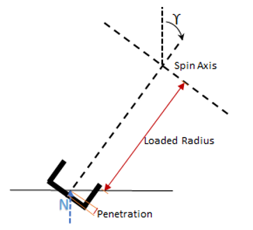

Fialaモデルで使用するデフォルトの接触法です。このモデルでは、タイヤとリムが“ディスク”形状であると見なし、ホイール平面とホイールに対する路面上の接線との交差位置となる接触点を計算します。オートバイのタイヤは、自動車のタイヤよりも大きな曲率を持っています。車体が傾斜した状態では、理論的な接触点が横方向に移動します。この挙動をモデル化するために、タイヤのカーカス形状を使用します。
図 1. 左図:接触点の評価に必要なタイヤ断面データ、中央の図: キャンバー角が0の状態のタイヤ、右図: Y方向にキャンバー角が発生しているタイヤ

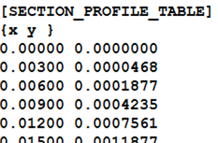

SECTION_PROFILE_TABLEは、タイヤのカーカスのデータを記述しています。この表は、下記のように2つの列で構成する必要があります。
上表の{x y}は、カーカス幅(x)に沿った点に対するカーカスの高さ(y)の変化を表しています。ISO座標系では、タイヤはXZ平面を中心として対称であると見なされるので、タイヤのカーカス形状では、全体の半分のデータがあれば十分です。座標値が単調に増加するようにデータポイントを選択する必要があります。そのように選択しなかった場合、データポイントは無視され、タイヤの接触が矩形形状であると見なしてタイヤと地面との接触が計算されます。
SECTION_PROFILE_TABLEを使用する場合、タイヤの公称断面幅を表すWIDTHオプションは無視されます。

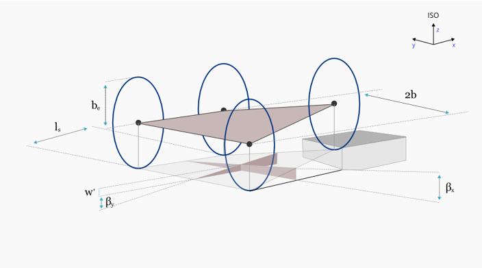

楕円カム接触モデル
- 有効路面高さ変動
- 有効傾斜変動
- 有効曲率
- キャンバー変化
図 3. 3D楕円カム接触配置

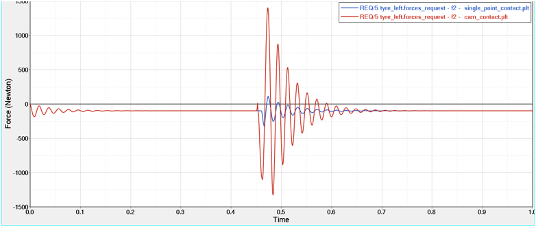

図 4. タイヤが10.833 m/sec(39 km/h)の一定速度でクリート(高さ10 mm、長さ50 mm)上を転がる場合の一定アクスル高での垂直力
図 5. タイヤが10.833 m/sec(39 km/h)の一定速度でクリート(高さ10 mm、長さ50 mm)上を転がる場合の一定アクスル高での縦方向力

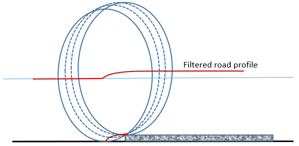

この結果は、単一点接触モデルの方が強い垂直力が発生することを予測していますが、これは障害物の形状をたどっているからです。タイヤが実際に受けるフォースは、カム接触法を使用して予測した値に近くなります。
図 6. 一連のカムを使用して絞り込まれた路面プロファイル

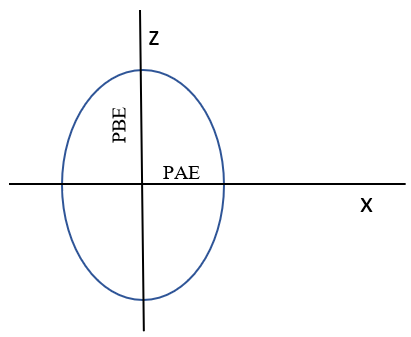

| PAE | 楕円体の半値長さ。 | 長さ |
| PBE | 楕円体の半値高さ。 | 長さ |

カムの形状に関する方程式は次のように記述できます。
図 7. カム寸法
図 8. 2点フォロワーを備えたカム
データがない場合は、PAEとPBEがタイヤ半径に等しいと見なします。この楕円寸法は、タイヤが障害物と接触したときの外側の輪郭を測定することによって計算できます。PLSの場合は、0.8を適切な値として使用できます。ROAD_INCREMENTによって、路面のメッシングサイズが決まります。このサイズはモデルの計算時間に直接影響します。
