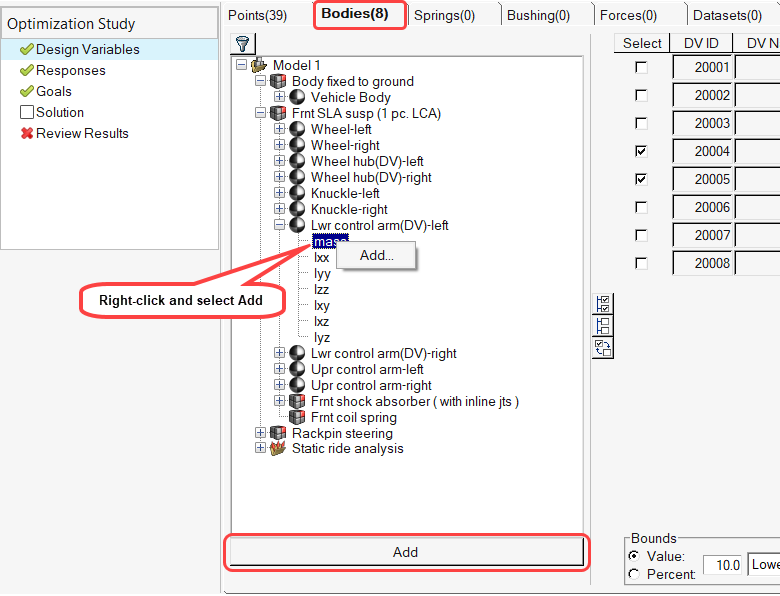

モデルツリーで目的のデータメンバーの名前を左クリックして選択し、ダイアログ下部にあるAddボタンをクリックします。
ヒント: モデルツリーでデータメンバーの名前を右クリックして、コンテキストメニューからAddを選択しても同じ操作ができます。

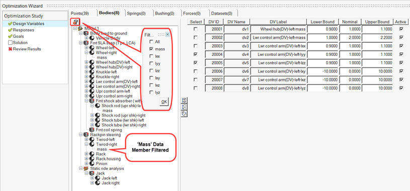

ヒント: フィルタを使用すると、特定のデータメンバーのみをツリーに表示できるので、同じデータメンバーに基づいて複数の設計変数を容易に追加できます。

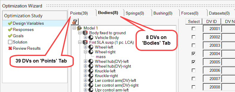

図 3. 各エンティティのタブには、そのタブで定義されている設計変数の総数が表示されます。
