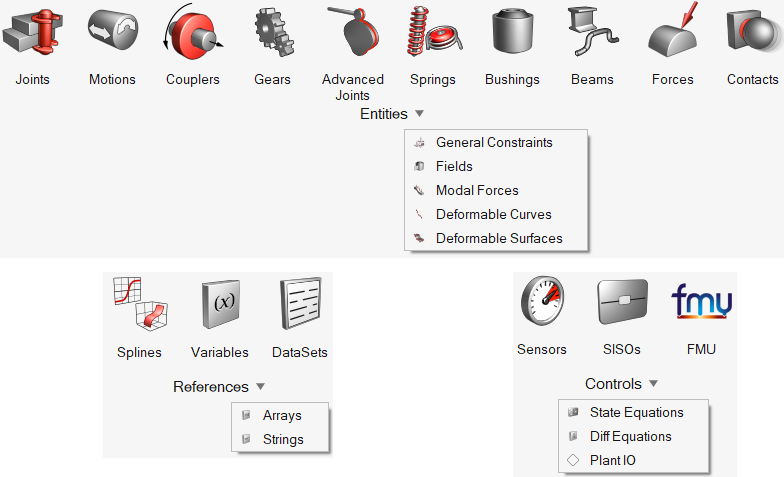

Modelブラウザは、MotionViewモデルの構造を表示すると同時に、各種エンティティを表示する機能と編集する機能を提供します。
システム、アセンブリ、解析の作成と編集、ウィザードによるモデルの構築、ベルト / プーリー、NLFEスタビライザー、NLFEスプリングの作成と編集、EDEMおよびTrack Builderツールへのアクセス。
ポイント、ボディ、ライン(カーブグラフィック)、ソリッド(グラフィック)、マーカー、ベクトルなどの作成と編集、接地 / 非接地されたボディ編集、剛体グループの作成と編集、重力の設定、材料プロパティの選択。
基本的なジョイントを作成して編集するにはジョイントツールを使用します。
Motionsツールを使用して、運動の作成、ジョイントの初期条件、変位、速度、および加速度の編集などが可能です。
Couplerエンティティは、2つまたは3つのジョイントの自由度の間の代数的関係を定義します。
2つのジョイントの運動を関連付けるギアエンティティを作成するにはGearsツールを使用します。
高次ペアジョイントと呼ばれる特別な拘束のセットを作成および編集するには、Advanced Jointsツールを使用します。通常、この拘束は、2つのボディのいずれかまたは両方にあるカーブまたはサーフェスに対するものです。
スプリングとダンパの結合性、プロパティ、および初期条件の編集ではSpring Damperツールを使用します。
ブッシュを作成して、それらの結合性、プロパティ、および方向指定ルールを編集するにはBushingsツールを使用します。
ビームを使用して、ビームを作成し、ビームの結合性、プロパティ、および方向を編集します。
PolyBeamsツールを使用してポリビームを作成し、そのポイントとプロパティを編集します。
荷重の作成や荷重の方向とプロパティの編集にはForcesツールを使用します。
接触ツールは、2つのボディ間の接触力の属性を指定するために使用します。
Contact Properties Editorマクロでは、モデルに適用される様々な接触力を編集することができます。
汎用的な式ベースの拘束を作成するにはGeneral Constraintsツールを使用します。
ある方向の剛性または減衰が別の方向の変位の関数になり得る2つのボディ間のコンプライアント結合を作成するには、フィールドツールを使用します。
Modal Forcesツールを使用すると、弾性体H3Dにモーダル形式で存在する弾性体に分散荷重を追加できます。
サーフェスツールを使用してサーフェスを作成および編集します。
可変形カーブの作成と編集には、Curvesツールを使用します。
可変形サーフェスの作成と編集にはサーフェスとFEMツールのSurfacesを使用します。
Spline2D/ツールを使用してカーブの作成と編集を行います。
Spline3Dパネルでは、3次元のスプラインデータを追加および編集できます。
状態変数の代数式の作成に使用できるソルバー変数を作成するには、他のソルバー変数同様に変数ツールを使用します。これらの変数は、ソルバー入力ファイルを介し、関数式で参照されます。
実数、文字列、ブーリアン、整数、オプションなどのオブジェクトタイプで構成されたデータセットを作成および編集するには、DataSetsツールを使用します。
ソルバー配列の作成とソルバー配列のデータ設定にはArraysツールを使用します。ソルバー配列のタイプには、X配列、Y配列、U配列、IC配列、Plant InputおよびPlant Outputが含まれます。
ソルバーストリングの作成とソルバーストリングのデータ設定にはStringsツールを使用します。ソルバーストリングは、例えばユーザーサブルーチンに渡すための、モデル内でアクセス可能なストリングを提供します。
センサーツールを使用して、シミュレーション中のイベントを感知し、そのイベントに対する応答を定義します。
SISOsツールを使用して、Control SISOのデータを設定します。このデータは、モデリングされる機構システムに追加の状態変数を付加するために使用できます。
Functional Mock-up Unitを追加して、multibodyモデルと結合するには、FMUツールを使用します。
State Equationsツールを使用して、制御状態方程式のデータを作成および設定します。
Diff Equationsツールを使用してソルバー微分方程式を設定します。これらの方程式は、モデリングされる機構システムに追加の状態変数を付加するために使用できます。
