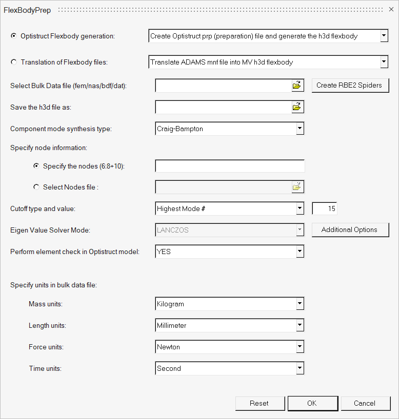

FlexBodyPrepウィザードからOptiStruct Flexbody generationオプションを選択すると、下記のオプションが使用できます:
図 1. FlexBodyPrepウィザード – OptiStruct Flexbody Generation
表 1.
Create OptiStruct prp (preparation) file and generate the h3d flexbody OptiStructファイルを選択し、それをH3D弾性体ファイルに処理します。
Create OptiStruct prp (preparation) file OptiStructファイルを選択し、それを、弾性体生成用に準備されたFEMファイルに変換します。
  上記のオプションのいずれかを選択すると、以下の欄が表示されます:
  Select Bulk Data file (fem/nas/bdf/dat) 変換するOptiStructソースファイルを選択します。
  Create RBE2 spiders 元のOptiStruct入力ファイルにrigid spiderを追加する際に使用できるユーティリティです。
このオプションをクリックすると、HyperMeshが起動し、指定されたバルクデータファイルをインポートします。HyperMeshのUtilityタブを使って、RBE2要素を生成できます。
  Save the *.h3d file as
または
Save the *prp file as
H3D出力ファイルまたはPRPファイルとして保存するファイル名とディレクトリを入力します。表示される欄は、選択された変換タイプによって異なります。
  Component mode synthesis type 以下のいずれかのオプションを選択します:
    Craig-Bampton法 Craig-Bamptonでは、最終の直交化ステップで拘束固有モードおよび静的修正モードを計算します。
    Craig-Chang法 Craig-Chang法では、非拘束固有モードおよび静的解析を得ます。
    Craig-Bampton- Geometric-Stiffness 幾何剛性と共にCraig-Bampton法を使用し、幾何応力剛性効果を考察します。
下記のコメント 5をご参照ください。
    Craig-Chang Contact Craig-Chang法を使用して、接触モードを追加します。以下のコメントを参照してください。
  Specify node information 結合点のリストを提供します。後のMDLへの書き出しステップのために、結合点の候補となる節点を確認することができます。センサー節点ではなく、結合点みがこの時点で確認できることが重要です。2つのオプションが用意されています。
  1. 節点の指定 - 節点番号をフィールドに直接入力します。
  2. Select Nodes file - 節点のリストを含むテキストファイルを指定します。
  Specify the nodes (6:8+10) このオプションが選択された場合、4:12または4:12 +14といった組み合わせで、範囲を入力して指定できます。
  Select Nodes file このオプションは、提供すべき節点番号の数が非常に多い場合に有効です。テキストファイルには、カンマやスペースで区切られた節点番号のリストを含めることができます。複数行を使用して指定することができます。
  No Nodes このオプションは、インターフェイス節点なしで弾性体を生成するために使用できます。
  Cutoff type and value 選択肢:
Highest Mode #
または
Highest Frequency in 1/(time units)
Highest Mode #を選択した場合、弾性体に含める固有モードの数を指定する必要があります。もしくは、Highest Frequency in 1/(time units)を選択し、弾性体内の最大周波数を指定します。

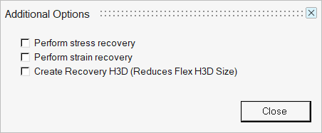

  Additional Options クリックして、Additional Optionsダイアログを表示します。
図 2.
    Perform stress recovery モーダル応力を計算し、弾性体H3Dファイルに保管するには、このオプションを選択します。HyperViewでMBDシミュレーション結果について応力を確認するには、このオプションが必要です。
Perform strain recovery
モーダルひずみを計算し、弾性体H3Dファイルに保管するには、このオプションを選択します。HyperViewでMBDシミュレーション結果についてひずみを確認するには、このオプションが必要です。
    Create Recovery H3D (Reduces Flex H3D Size) モデルを境界線要素(PLOTEL)として表示してモデルの寸法を縮小し、リカバリーh3dファイルを作成するには、このオプションをチェックします。
下記のコメント7をご参照ください。
  Perform element check in OptiStruct model OptiStructでモデルの要素チェックを実行するかどうかを制御します。
  Specify units in Bulk Data File FEMファイルで使用された質量、長さ、フォースおよび時間の単位セットを指定します。
弾性体とその弾性体が使用されるMDLモデルとの間で、単位に一貫性をもたせるため、FEAモデルの単位を確認する必要があります。単位の情報は、H3Dファイルに保管されており、ソルバー弾性体マトリックスファイル内の影響を受ける全てのファイルはそれに従ってスケーリングされます。
FlexBodyPrepウィザードでサポートされる単位の種類の詳細については、下のコメント セクションをご参照ください。
  以下のオプションは、CMSタイプのCraig-Chang Contactにのみ適用されます:
  剛体化された節点周辺の接触モードを含みます:
Specify interface nodes(6:8+10)
領域のモード特性を改善するために、RBE2要素に接続されるインターフェース節点を指定します。このオプションを使用して、インターフェース節点の剛性ジョイントまたはブッシュを接触に変換します。
  Include predicted contact loadset 事前に計算された接触予測荷重セットを含む荷重セットファイルを指定します。
既存のprp(準備)ファイルの使用によるh3d弾性体の作成 既存のPRPファイルを選択し、それをH3Dファイルの作成に使用します。
  Select Pre-existing prp (preparation) file ファイルブラウザを使用して、H3Dファイルの作成に使用する既存のPRPファイルを選択します。
Clear 選択を解除し、ウィザードをリセットします。
OK 選択後、OKをクリックすると、ウィザードがOptiStructを起動し、弾性体の H3D ファイルを生成します。
Cancel FlexBodyPrepウィザードを終了します。
