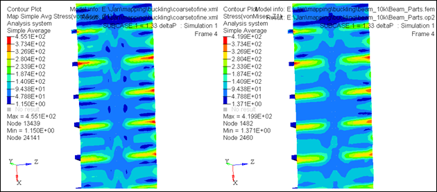

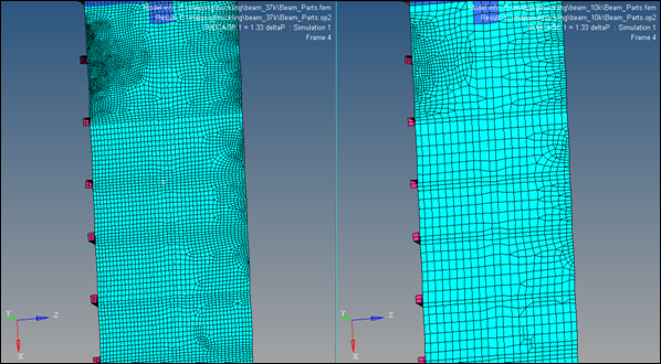

Spatial(ベータ)ライブラリには、最小距離および結果マッピングの関数を扱う関数が含まれます。
最小距離および値のマッピングの機能は最初に導入されて以来更新されていますが、それもテストの目的でベータ仕様となっています。これらの演算子は、最終版となる前に変更される可能性もあります。

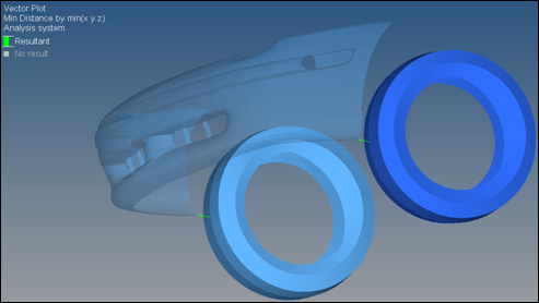

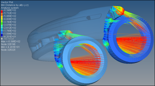

節点群から要素群への最小距離を計算します。
ソースモデルから宛先モデル上の節点群へ値をマッピングします。
