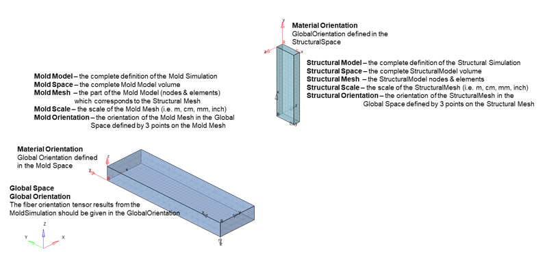

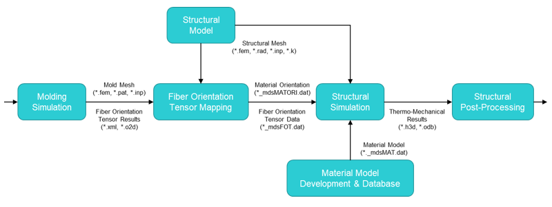

射出成形 – 構造シミュレーションワークフローについて、図 1でグラフィカルに説明します。成形シミュレーション空間と構造シミュレーション空間の定義を図 2に示します。これは、プロセスの説明全体を通して一貫して使用されます。このワークフローの開始点は、遷移強化パートまたはアセンブリの射出成形シミュレーションです。
射出成形シミュレーションの出力は、OptiStruct*.fem)、Patran(*.pat)、またはAbaqus*.inp)フォーマットの金型メッシュ、およびAltair Inspire Mold*.xml)、Moldflow*.xml)、またはMoldex3D(*.o2d)フォーマットの繊維方向テンソルの結果ファイルになります。
成形シミュレーションの繊維方向テンソル結果は、金型メッシュから構造メッシュにマッピングする必要があります。構造メッシュは、OptiStruct*.fem)、Radioss*.rad)、Abaqus*.inp)、またはLS-DYNA*.k)のいずれかのフォーマットとします。マッピングプロセスは、HyperMeshでInjection Moldingリボンを使用して実行します。繊維方向テンソルのマッピングプロセスの出力は、Altair Multiscale Designerフォーマットの構造メッシュ上の不均質繊維方向テンソルデータ(*_mdsFOT.dat)と材料方向座標系(*_mdsMATORI.dat)になります。
Altair Multiscale Designerの不連続繊維材料モデル(*_mdsMAT.dat)と組み合わせることで、完全な不均質異方性の熱-機械構造シミュレーションを実行できます。射出成形 - 構造シミュレーションワークフローの各ステップの詳細については、以下をご参照ください。
図 1. 射出成形 - 構造シミュレーションワークフロー
図 2. 金型空間と構造空間の繊維方向テンソルマッピング定義

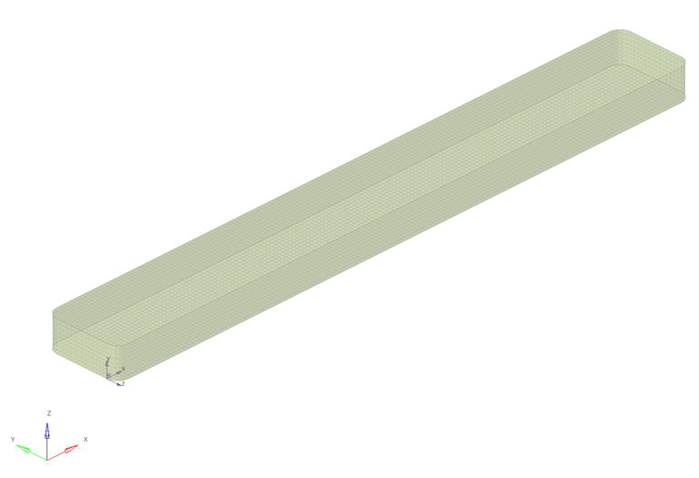

金型メッシュのインポート
金型シミュレーションのモールドメッシュを OptiStruct (*.fem), Patran(*.pat), Abaqus (*.inp) のいずれかのフォーマットでインポートします。
  1. 射出成形リボンでImport Mold Meshツールを 選択します。
    図 3.
  2. 金型メッシュファイルを選択し、Importをクリックします。
    図 4.

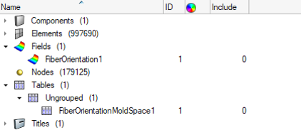

オリエンテーションフィールドの作成
現在読み込まれているモデル(インポートされた金型メッシュ)と一致する繊維配向テンソル結果ファイル(Altair Inspire Mold *.xmlMoldflow *.xml、または Moldex3D *.o2d)が与えられた金型メッシュに繊維配向テンソル結果のフィールドを作成します。
  1. 射出成形リボンでCreate Orientation Fieldツールを 選択します。
    図 5.
  2. ガイドバーChoose Fileをクリックし、繊維配向テンソルの結果ファイルを選択します。
  3. オプション: 選択した結果ファイルに繊維配向テンソルの結果が存在する要素を選択します。
    デフォルトで金型メッシュの全要素が選択され、それ以上の選択は通常必要ありません。ただし、要素のサブセットが必要な場合は、Select elementsを確認してください。
  4. をクリックします。
    繊維配向テンソルの結果ファイル(*.xmlまたは*.o2d)を参照する"FiberOrienation#"というフィールドと"FiberOrienationMoldSpace#"というテーブルが出力されます。このテーブルには、金型メッシュ(節点と要素)の定義が含まれており、構造メッシュのターゲットメッシュを取り込むために金型メッシュをHyperMeshモデリング環境から削除した場合でも、ソースメッシュの情報が保持されます。

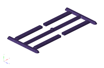

金型メッシュプロセス
繊維方向テンソルを構造メッシュにマップするために必要な金型メッシュ情報を取得します。
  1. 射出成形リボンでProcess Mold Meshツールを 選択します。
    図 7.
  2. オプション: 繊維方向テンソル結果を含むフィールドを成形シミュレーションから選択します。
    フィールドのセレクターは、前のステップから自動的に入力されます。ただし、必要に応じて別のフィールドを選択することができます。

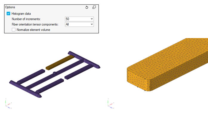

  3. 構造メッシュをマップする金型空間のボリュームを表す金型メッシュの要素を選択します。
    Select elementsオプションが選択されていない場合は、 金型メッシュのすべての要素が自動的に選択されます。通常、スプルー、ランナー、ゲートを除いた金型メッシュの要素を選択するか、複数部品の金型から1つの部品を選択する必要があります。

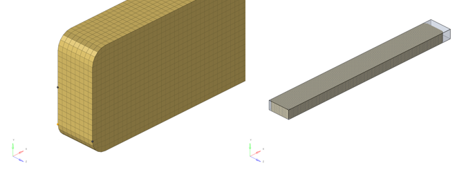

  4. 金型メッシュ上の3つの同一線上にない参照節点を選択します。これらの節点は、後で選択する構造メッシュ上の同一線上にない同じ3つの参照節点に対応します。
    最初に選択した節点は、構造メッシュでも正確に識別することができる一意の原点節点を定義します。選択した2番目の節点は、ベクトル(N1-N2)を定義し、金型メッシュ上での距離を計算します。この距離は、これも構造メッシュも識別でき、構造メッシュを金型空間にスケーリングするために使用されます。選択した3番目の節点は、ベクトル(N1-N2、N1-N3)に垂直な平面を定義します。これも構造メッシュで識別できる、構造メッシュを金型空間に方向付け、材料方向を計算するために使用されます。
  5. ガイドバーをクリックし、金型メッシュプロセスのオプションを定義します。
    金型メッシュ表示設定データ(繊維方向テンソルコンター)は常に生成されます。ただし、金型メッシュのヒストグラムデータを生成するかどうかは、オプションを使用して定義できます。ヒストグラムデータの生成用オプションは、以下のとおりです:
    Number of increments (10, 20, 50, 100)
    法線テンソル成分(a11, a22, a33)については0.0~1.0、せん断テンソル成分(a12, a23, a13)については -0.5~+0.5 の範囲でバケット数を定義します。
    Fiber orientation tensor components (all, normal, shear)
    Allは全てのテンソル成分を含みます。法線には(a11、a22、a33)だけ、せん断には(a12、a23、a13)だけ含まれます。
    Normalize on element volume
    このオプションは、要素ボリュームを使用して、単純なカウントではなく、ヒストグラムデータを正規化します。このオプションは、メッシュが合理的に均一な要素サイズでない場合に有効にすることが重要です。それ以外の場合は、オフにします。
    図 8.
  6. をクリックします。
    このステップでは、“MoldSpace”と呼ばれるコンポーネントが出力されます。このコンポーネントには、金型メッシュの境界ボックス表示(ジオメトリ - 半透明表示)が含まれています。この表示は、後続のステップで構造メッシュの適切なスケールと位置を確保するために使用されます。さらに、金型メッシュに関連する変換情報が、計算され、メモリに格納されます。この情報を、後続のステップで得られる構造メッシュの変換情報と共に使用することで、構造メッシュに必要な変換情報と最終的な材料方向を計算することができます。
    図 9.

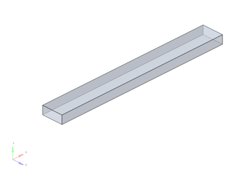

  2. 構造メッシュファイルを選択し、Importをクリックします。
    図 11.

  2. 金型メッシュの同一線上にない3つの参照節点に対応する、構造メッシュ上の3つの同じ線上にない参照節点を選択します。
    最初に選択された節点は、金型メッシュ上に定義された原点節点と正確に対応する原点節点を定義します。選択された2番目の節点は、ベクトル(N1-N2)を定義し、金型メッシュ上で定義された同じ距離に対応する構造メッシュ上の距離を計算し、構造メッシュを金型空間にスケールするために使用されます。選択された3番目の節点は、ベクトル(N1-N2、N1-N3)に垂直な平面を定義します。これは金型メッシュ上で定義された同じ平面に対応し、構造メッシュを金型空間に位置付けるために使用されます。
  3. をクリックします。
    このステップの出力は、金型空間用に位置決め/スケールされた構造メッシュです。さらに、構造メッシュに関連する変換情報が、計算され、メモリに格納されます。この情報と、前のステップで得られた金型メッシュの変換情報を組み合わせることで、構造メッシュに必要な変換情報と最終的な材料の向きを計算することができます。
    図 13.

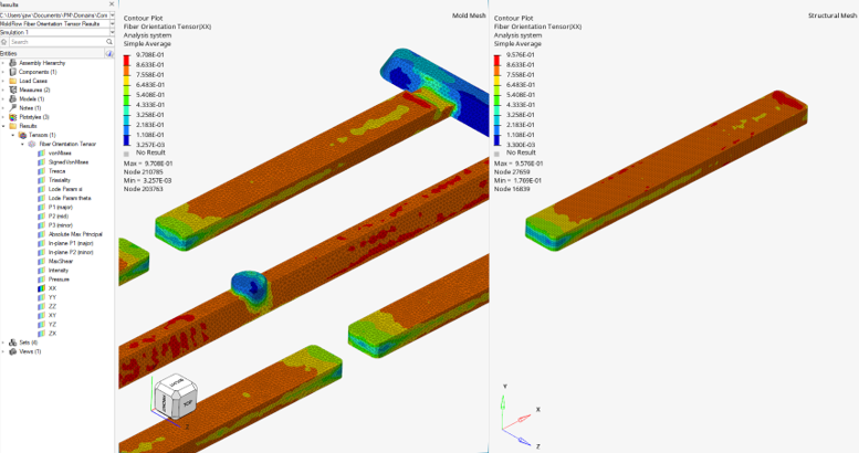

質的評価のためのマッピングされた繊維配向テンソルの表示
  1. HyperMeshで、ページを追加し、そのページを HyperViewのクライアントとする。
  2. 新しいHyperViewページで 2-ウィンドウレイアウトを有効にする。
  3. 左のウィンドウで、金型メッシュ(*.fem*.inp)とモールド繊維配向テンソル結果 [FOTName].hwasciiを読み込みます。
  4. 右のウィンドウで、構造メッシュ [FOTName]_StructualMesh_MoldSpace.femと、マッピングされた繊維配向テンソル結果[FOTName]_mdsFOT.hwasciiを読み込みます。
  5. モデルと結果の両方を読み込んだ状態で、任意の繊維配向テンソル成分のコンターを表示し、表示を同期させてマッピングの品質を定性的に評価することができます。
    図 15. HyperMesh(HyperView) マッピングされた繊維配向テンソルの表示

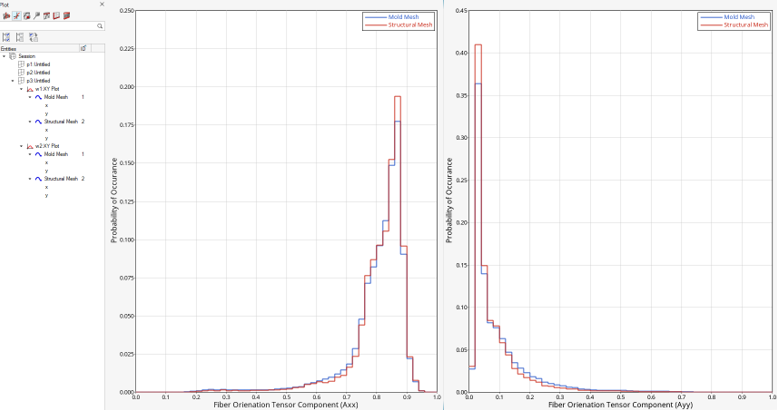

定性的評価のためのヒストグラムデータのプロット
  1. HyperMeshで、ページを追加し、そのページをHyperGraphのクライアントとします。
  2. 新しいHyperGraphページで2ウィンドウレイアウトを有効にします。
  3. 各ウィンドウで、ソースタイプファイルの新しいカーブを定義し、成形メッシュヒストグラムデータは [FOTName].csvファイルを、構造メッシュヒストグラムデータは [FOTName]_mdsFOT.csvを選択します。
  4. 特定の繊維方向テンソル成分のヒストグラムをプロットするには、x成分をIncreament1、y成分をプロットする対象の繊維方向テンソル成分(a11、a22、a33、a12、a23、a13)として選択します。
    a11(左ウィンドウ)とa22(右ウィンドウ)のヒストグラム例を以下に示します。青いラインが背系メッシュのヒストグラム、赤いラインが構造メッシュのヒストグラムです。
    注: せん断繊維方向成分(a12、a23、a13)のヒストグラムをプロットする場合は、x成分をInxcreament2として選択します。
    図 16. HyperMesh (HyperGraph ) ヒストグラムデータのプロット
