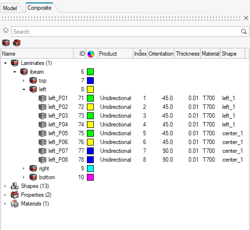

Laminateビュー
Laminateビューには、プライベースモデルの構築で使用されるエンティティが表示されます。下記の内容が含まれます。
  • Laminates
  • Plies
  • Shapes (sets)
  • Properties
  • Materials
  • System Collectors
  • Tables
図 2.
Laminateビューは、プライベースモデルの作成、編集、レビューに使用されます。ドラッグ&ドロップ機能によって、積層材内でプライを積み重ねたり、境界積層材内でサブ積層材を積み重ねたりすることもできます。
  • Unstacked Pliesフォルダーと、積み重ねられる積層材間で、プライをドラッグできます。
  • 積層材内でのプライの順序は、1つまたは複数のプライをその積層材内の新しい位置にドラッグすることで操作できます。
  • 境界積層材とサブ積層材は、1つまたは複数の積層材を別の積層材にドラッグすることで定義できます。親は境界積層材になり、子はサブ積層材になります。このモデリング技法の詳細については、境界積層材をご参照ください。
  • Analyzeコンテキストメニューオプションからアクセス可能な、材料、プライ、および積層材のレベルのComposite stress toolbox計算。

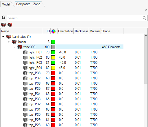

Zoneビュー
Zoneビューには、要素セットによって定義された形状を持つプライのみを含む積層材内の一定の厚みのゾーンがすべて表示されます。ゾーンには、積層材を構成しているプライのサブセットが含まれます。プライの一意の各サブセットに、1つのゾーンが計算されます。プライベースのモデルが作成および編集されると、ゾーンが自動的に計算されます。現在の機能は次のとおりです:
  • Analyzeコンテキストメニューオプションからアクセス可能な、ABDマトリックス計算などの積層材レベルのComposite stress toolbox計算。
  • ゾーンを通過するプライの方向、厚み、材料の編集。すべての変更内容は、編集されたプライを含むすべてのゾーンに伝播されます。
図 3.
