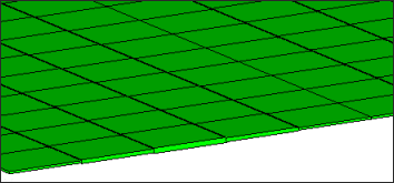

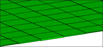

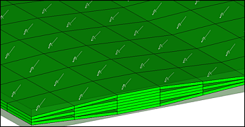

デフォルトのシェル板厚(選択なし)
HyperMeshは、複合材積層を表示する際、2Dシェルとして表示します:

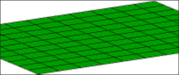

図 2. レイヤーオフ (選択なし)
図 3. プライ
図 4. プライ層と繊維方向

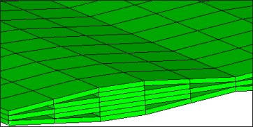

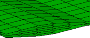

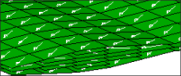

3Dシェルの板厚
図 5. レイヤーオフ (選択なし)

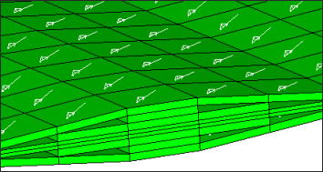

図 6. プライ
図 7. プライ層と繊維方向

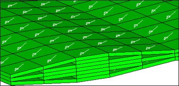

2D&3Dシェルの板厚
図 8. レイヤーオフ (選択なし)
図 9. プライ
図 10. プライ層と繊維方向
図 11. 連続するシェルの層 - 繊維方向表示. 元の要素形状は、半透明モードで表示され、要素とプロパティ板厚の差を容易に確認できます。

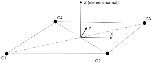

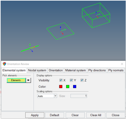

Elemental System
1D、2D、または3D要素用のデフォルトの要素座標系をプロットします。
要素座標系は、要素タイプとソルバータイプによって異なります。例えば、次の図は、OptiStructNastranのCQUAD4要素用のデフォルトの要素座標系を示しています。
図 13.
次の表に従ってオプションを設定します。
表 1.
オプション 動作
Pick Elements 要素座標系のx、y、z方向をプロットする要素を選択します。
Elemental Systemの使用法
Elemental Systemタブの使用法。
  1. 要素リボンから Orientation Reviewツールをクリックします。

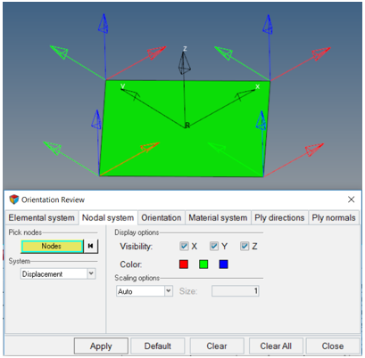

節点座標系
節点に関連付けられた座標系をプロットします。
一般に、OptiStructNastranのユーザープロファイルで変位および参照座標系をレビューするために使用されます。
次の表に従ってオプションを設定します。
オプション 動作
Pick Nodes 座標系情報を表示する節点を選択します。
System プロットする座標系タイプを指定します。GRIDカード上のOptiStructNastranの変位および参照座標系に固有です。次のいずれかを選択します:
  • Displacement – GRIDカードのCDフィールドに関連付けられた座標系をプロットします。GRIDにCDが割り当てられていない場合は、全体座標系がプロットされます。
  • Reference – GRIDカードのCPフィールドに割り当てられた座標系をプロットします。GRIDにCPが割り当てられていない場合は、全体座標系がプロットされます。
Nodal Systemの使用法
Nodal Systemタブの使用法。
    図 16.
  2. Orientation Reviewダイアログで、Nodal systemタブをクリックします。
  3. Nodesセレクターを使用して節点を選択します。
  4. SystemをDisplacementに設定します。
  5. 次のいずれかを選択します:
    • 適用 - 選択した各節点に割り当てられた変位座標系を表示します。
    • Clear - このタブによって生成されたプロットをクリアします。
    • Clear All - Orientation Reviewによって生成されたすべてのプロットをクリアします。
    図 17.

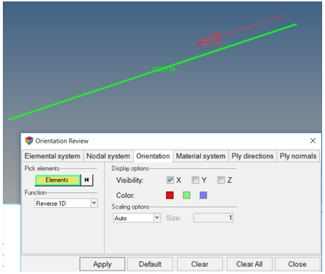

Orientationの使用法 - 1Dの反転
Orientationタブの使用法。
    図 18.
  2. Orientation Reviewダイアログで、Orientationタブをクリックします。
  3. Elementsセレクターを使用して要素を選択します。
  4. FunctionをReverse 1Dに設定します。
  5. 次のいずれかを選択します:
    • 適用 - 選択された1D要素の方向を反転させます。
    図 19.

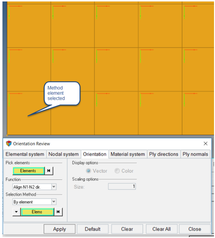

Orientationの使用法 - N1-N2の方向揃え
Orientationタブの使用法。
    図 20.
  4. FunctionをAlign N1-N2 dirに設定します。
  5. Selection MethodをBy elementに設定して、ステップ2で選択した要素のテンプレートとして使用する要素を選択します。
  6. 表示オプションを定義します。
  7. 次のいずれかを選択します:
    • 適用 - N1-N2の方向を揃えます。

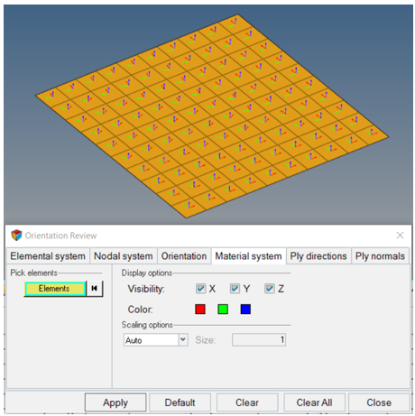

材料座標系
材料座標系を要素上にプロットします。
図 22.
次の表に従ってオプションを設定します。
表 2.
オプション 動作
Pick Elements 材料座標系のx、y、z方向をプロットする要素を選択します。
Material Systemの使用法
Material Systemタブの使用法。
    図 23.
  2. Orientation Reviewダイアログで、Material systemタブをクリックします。
  4. 表示オプションを定義します。
  5. 次のいずれかを選択します:
    • 適用 - 座標系を表示します。
    図 24.

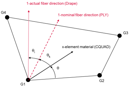

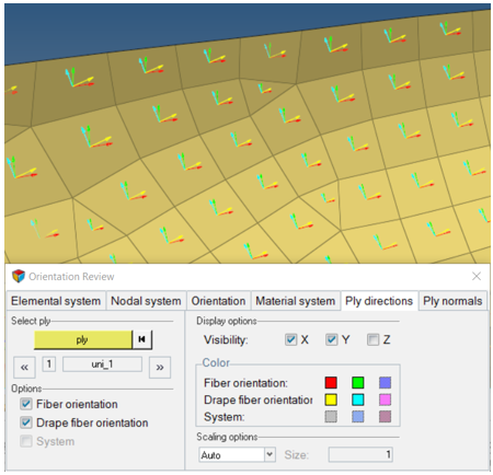

プライ方向
プライの1、2、3方向をプロットします。

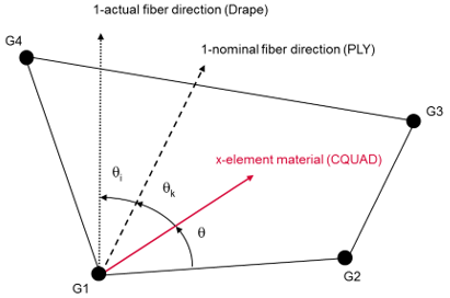

Ply Directionsタブでは、プライベースモデルのプライ方向をプロットできます。ドレーププライ方向もプロットできます。ドレープテーブル内の厚みと方向の補正データのペアごとに、1つのベクトルがプロットされます。例えば、一方向プライタイプでは1つのベクトル、一方向織りプライタイプでは2つのベクトル(縦糸トウと横糸トウ)、巻き付けプライタイプではn個のベクトル(プロダクトトウが特定の要素上を通過するごとに1つ)がプロットされます。ゾーンベースの層方向を可視化するには、Ply Directionsパネルを使用します。
図 25.
次の表に従ってオプションを設定します。
オプション 動作
Select ply 黄色のプライコレクターをクリックして、方向をプロットするプライを選択します。または、矢印を使用してモデル内のプライのリストをスクロールしてプライを選択します。
オプション プロットするプライ方向を選択します:
  • Fiber orientation – 選択したプライ上の公称プライ方向。
  • Drape fiber orientation – 選択したプライ上のドレープされたプライ方向。この場合は、ドレーピングに起因する追加の回転が表示されます。
  • System – プライに割り当てられたプライ座標系。これを選択できるのは、プライにプライ座標系が割り当てられている場合のみです。
Ply Directionsの使用法
Ply Directionsタブの使用法。
    図 26.
  2. Orientation Reviewダイアログで、Ply directionsタブをクリックします。
  3. プライセレクターを使用してプライを選択するか、矢印を使用してプライを切り替えます。
  4. 表示オプションを定義します。
  5. Fiber Orientationが選択されていることを確認します。モデルにドレープテーブルがある場合は、必要に応じて、Drape fiber orientationを選択します。
  6. 次のいずれかを選択します:
    • 適用 - 選択したプライのプライ方向を表示します。
      プライ選択の矢印を使用して、モデル内のプライを切り替えます。
    図 27.

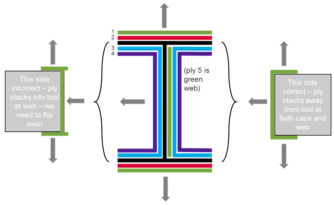

プライベースの手法を使用してモデル化されたT接合を含むモデルでは、ウェブの両側のプライは、積層方向が逆になります。一方の側では、要素の積層方向はキャップと一致します。もう一方の側では、そうはなりません。次の図は、I型ビームの例を示しています。
図 28.
このI型ビームモデルの左側の積層方向の不連続性は、プライ法線を使用して修正されます。プライ法線によって、個々のプライが積み重なる方向が操作されます。プライ法線ツールを使用してプライ法線を反転させると、そのプライのドレープテーブルが作成されます。これにより、プライ方向から2*θだけ差し引かれます。これは、プライが積み重ねられる方向を反転させることと数学的に等しくなります。
