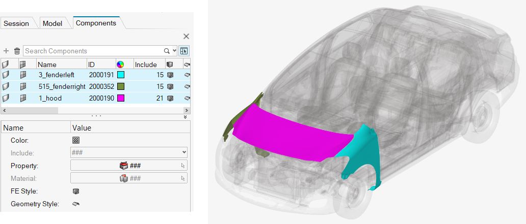

モデリングウィンドウ内のレビュー対象のエンティティの色
レビュー対象のエンティティは、モデリングウィンドウでは現在の表示スタイルで表示されますが、レビュー対象外のその他すべてのエンティティは、半透明で表示されます。
図 1. Reviewモードで選択されている2つのコンポーネント

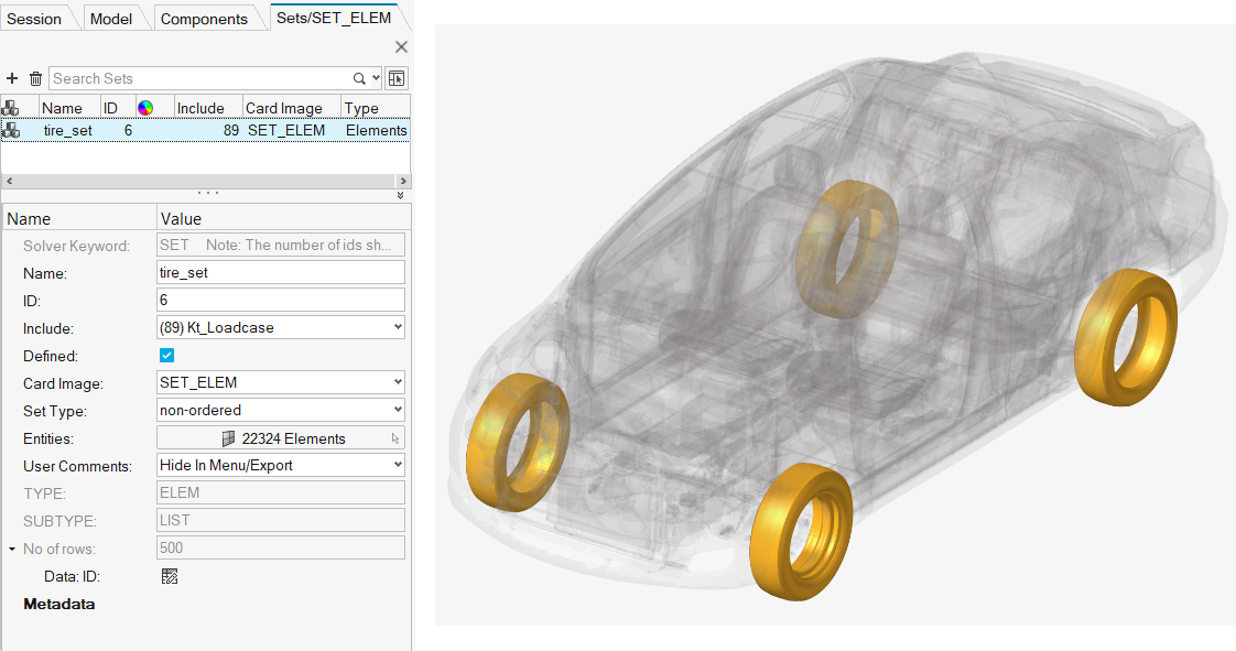

表示スタイルが割り当てられていないレビュー対象のエンティティは、黄色で表示されます。
図 2. Reviewモードで選択されているセット

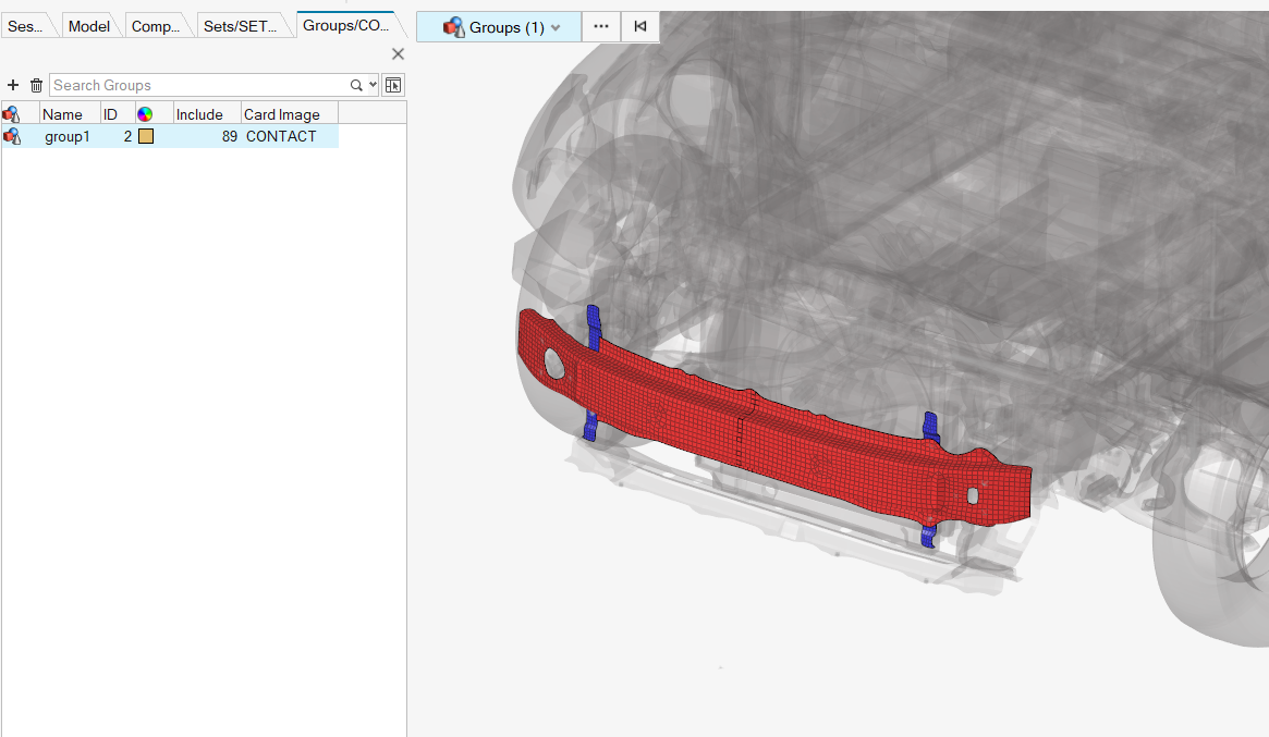

単一のグループエンティティがレビュー対象である場合は、接触ペアのメインサーフェスが青色で表示され、セカンダリサーフェスが赤色で表示されます。レビュー対象のサーフェス定義が1つしかない場合、それは赤色で表示されます。
図 3. Reviewモードで選択されている単一の接触ペア

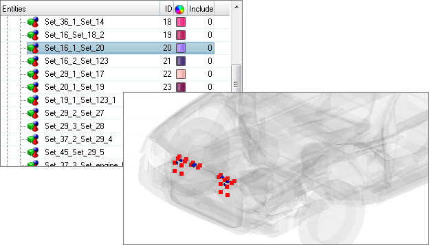

複数のグループエンティティがレビュー対象のサーフェス定義が1つしかない場合、それは赤色で表示されます。
図 4. Reviewモードで選択されている複数の接触ペア
