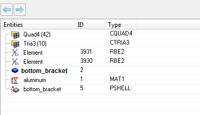

Simplifiedビュー
図 1. Simplifiedビュー
図 2. コンポーネントの参照とクロスリファレンス

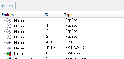

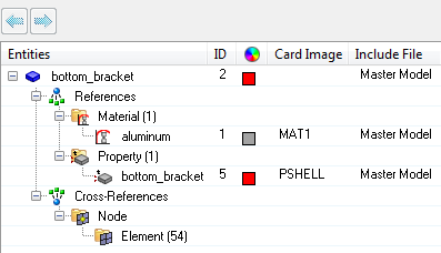

相互参照されているエンティティは、階層のないリストとして表示されます。指定されたエンティティまたは要素設定のインスタンスが5つを超える場合、エンティティはフォルダー内に表示されます。要素と節点の場合、エンティティの数をフォルダーに含むことができないため、フォルダー内の詳細は与えられません。
図 3. タイプとコンフィグレーションによる要素の分類

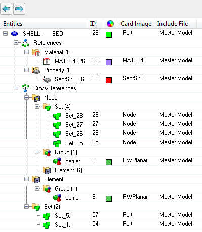

Detailedビュー
図 4. Detailedビュー
Detailedビューにおいて、関係するエンティティは、ReferenceフォルダーとCross Referenceフォルダーに分類されて表示されます。
Referencesは、
で表され、指定された選択によって参照されるエンティティに対応しています。階層は、モデル内の選択されたエンティティから辿って表示され、選択されたエンティティから参照されるエンティティがリストされます。コンポーネントの場合、Referencesフォルダーには、コンポーネントに含まれる要素、材料、プロパティが表示されます。
Cross Referencesは、
で表され、指定された選択を参照するエンティティに対応しています。階層は、モデル内の選択されたエンティティを遡って表示され、選択されたエンティティを参照するエンティティがリストされます。コンポーネントの場合、Cross-referencesフォルダーには、選択されたコンポーネントを参照するグループ、セット、出力ブロックなどが表示されます。また、コンポーネントの場合、Cross-referenceはNode(
)とElement(
)というサブフォルダーを持ち、選択されたコンポーネントの節点または要素が参照されるエンティティが一覧表示されます。

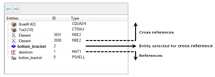

図 5. Referenceブラウザでの詳細ビュー
