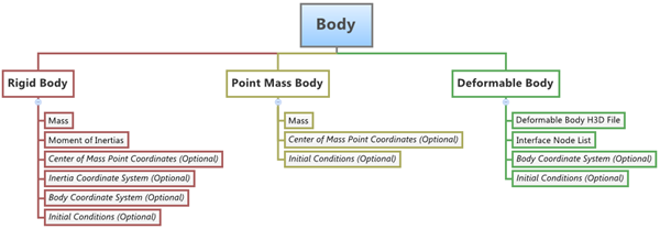

以下の図は、MotionViewでマルチボディシステムに使用できる、剛体、ポイント質量、可変形ボディの3種類のボディ(およびそのプロパティ)を示します。
