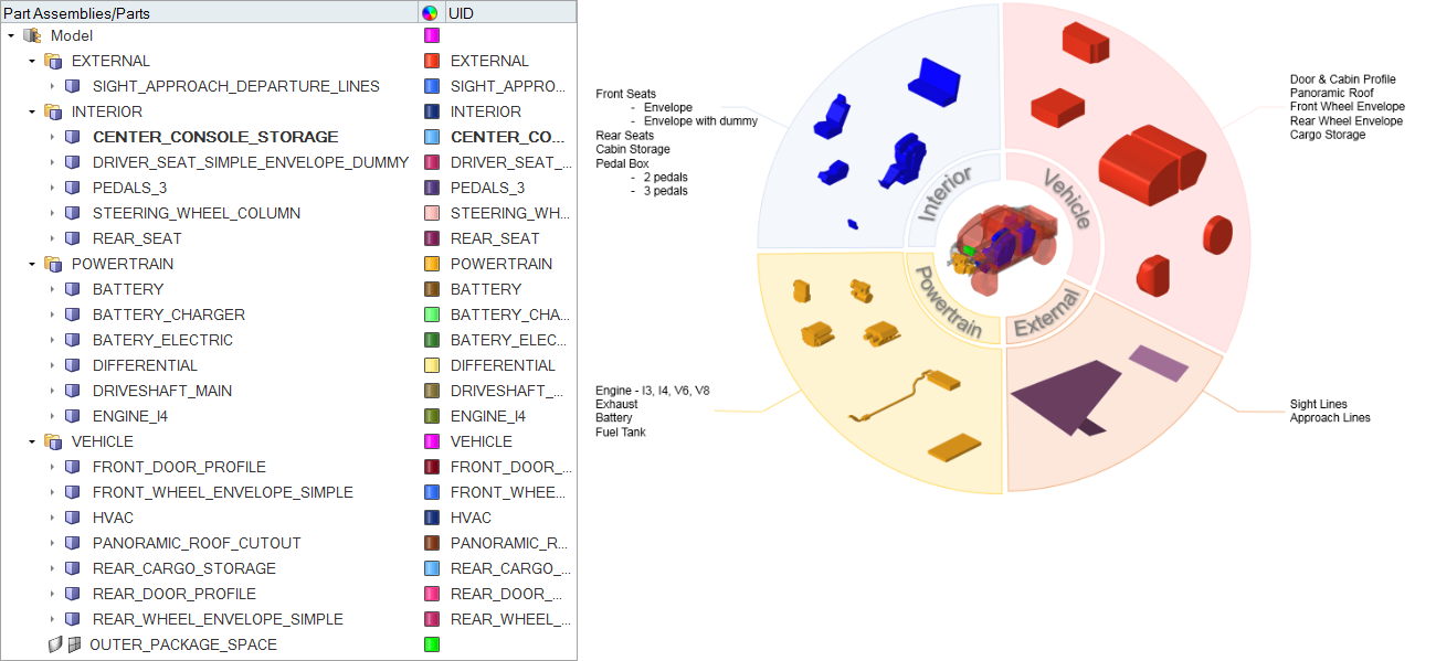

設計空間ライブラリは、自動車に特化したライブラリであり、これを使用することで、フルビークルアーキテクチャーの概念モデルを迅速に作成することができます。
このライブラリは基本的なプリミティブで構成されており、これらのプリミティブを配置および編集することで適切な設計空間を生成できます。
図 1.
