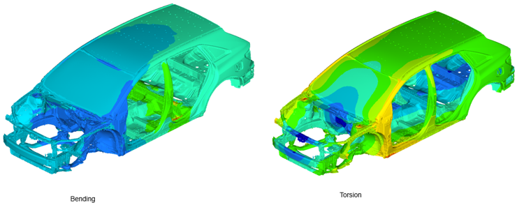

トポロジーとサイズの最適化例を下図に示します。荷重条件では、シンプルな曲げとねじれの2つの荷重ケースが考慮されています。
図 2.
トポロジー最適化
下の左側の図は、新たに生成されたexoskeletonを示しています(オレンジ色の1D要素)。これらの1D要素によって、exoskeletonの格子設計空間が定義されます。このexoskeletonの節点接合部(セカンダリセット)と元の構造(メインセット)の間には、タイド接触が定義されています。1つのシングルDTPL設計変数が自動的に作成されます。
問題が定義されたら、最適化をサブミットします。この場合、トポロジーについての出力では、不要な望ましくない設計空間材料が削除されます。右側の図は、曲げとねじれのケースでのトポロジー最適化からの出力を示しています。ねじれ荷重ケースでは、フロントショックタワー付近で補強され、曲げ荷重ケースでは、後部ドア開口部周辺の構造が補強されています。

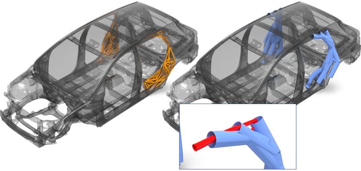

サイズ最適化
この例では、設計空間の位置はわかっていますが(オレンジ色の1D要素)、補強構成の詳細は不明です。右側の図(青色の要素)は、サイズ最適化の結果です。影響をほとんどまたはまったく及ぼさないビーム要素はすべて手動で削除されます。残りの要素によって、必要な設計指針が提供されます。この場合、この設計指針によって、そのローカルな領域で最大のフットプリントを与える1D要素が保持され、(質量を低減するため)壁厚を最小に抑えながら直径が最大化されます。結果は最適化問題の定義に応じて異なります。
