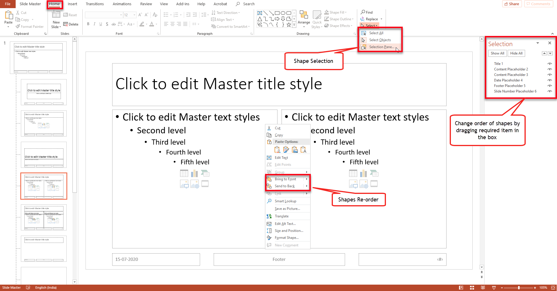

ヒント: レイアウトを作成しながら、コンテンツのプレースホルダーを作成するためのシーケンスに従います。Edit Master機能は、それぞれのアプリケーションで使用できます。選択ペイン内でテキストをドラッグするか、右クリックのコンテキストメニューを使用して、アプリケーション内のコンテンツ (画像、テキスト、表) 形状を配置できます。デフォルトでは、新しく追加されたアイテムは、リストの一番上に表示されます。Z-Orderテクニックを用いて、スライド内の形状を配置します。
プレゼンテーションのエクスポートでは、選択ペインのリストを元に順序が決定されます。
図 1. - Slide Template Layouts - Slide Master LayoutsをベースとしたPresentation Layoutテンプレートには、以下の要素に関するプレースホルダーが存在する必要があります。

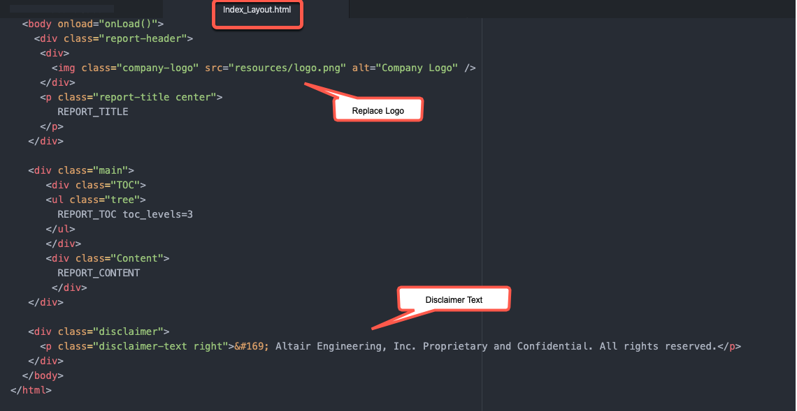

htmlTemplateフォルダーからIndex_Layout.htmlファイルを開きます。以下のプレースホルダーは、Index_Layout.htmlで編集可能です。
- REPORT_TITLE
- REPORT_TOC
- REPORT_CONTENT
Index_Layout.htmlファイルのロゴと免責条項を変更します。
図 2. -

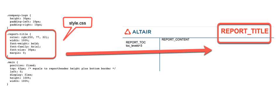

各プレースホルダーのプロパティを変更するために、リソースフォルダー内のstyle.cssを編集します。たとえば、REPORT_TITLEを変更するには、style.cssファイル内の
report-titleクラスに移動し、以下の図のように、色、フォント、幅などのプロパティの値を編集します。
図 3.
