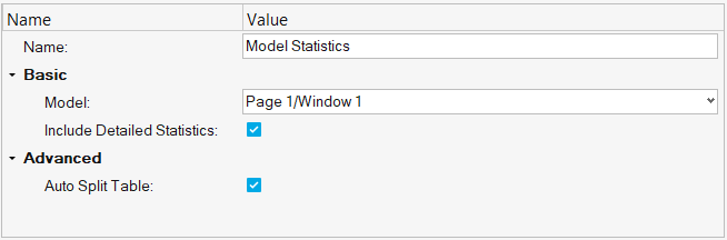

  2. 以下は、Model Statisticsモジュールに関連したプロパティです。
    図 1.
    Name
    Model Statisticsモジュールの名前を指定します。
    Model
    セッションのHyperMeshウィンドウのリストで、モデルの位置を指定します。
    Basic
    Model
    セッションから、必要なページまたはウィンドウを選択します。
    Include Detailed Statistics
    メッシュ統計を対象にする場合にオンにします。
    Advanced
    Auto Split Table
    スライドまたはページで空いている領域に基づいてテーブルを自動的に分割する機能を提供します。

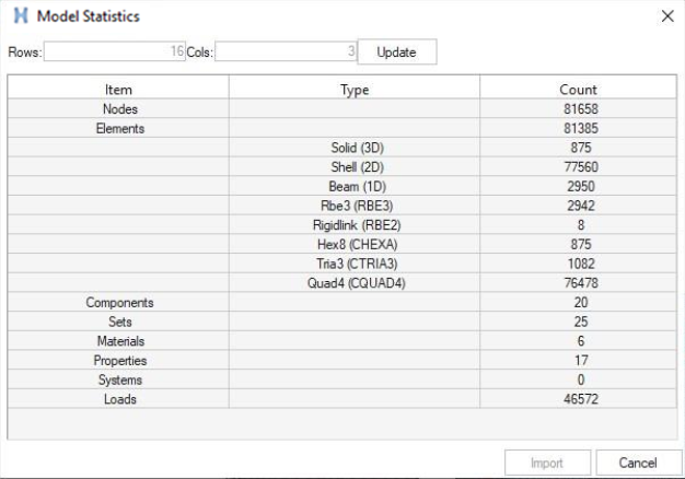

  3. 実行されると、リストおよび全エンティティのカウントを含んだテーブルが生成されます。
    図 2.
