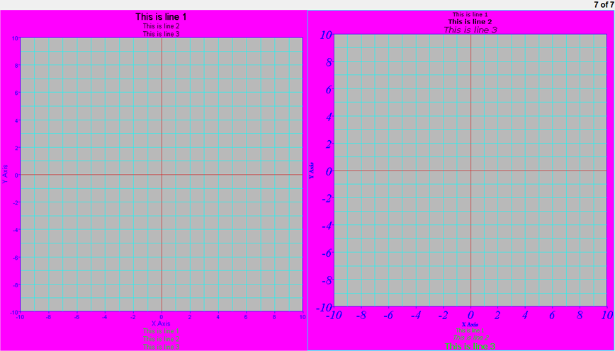

自動保存のデフォルトの設定
更新した自動保存のデフォルト設定を確認

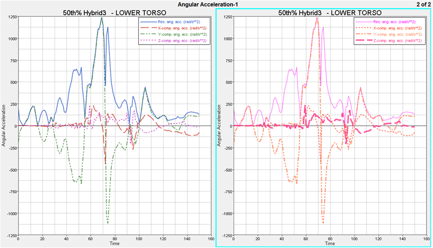

カーブのデフォルトの設定
更新されたカーブのデフォルト設定の確認
デフォルトのプロット色の設定
更新されたデフォルトプロットカラーの確認
プロットエリアのデフォルトフォントの設定
更新されたデフォルトプロットフォントの確認
注釈のデフォルトの設定
レジェンドのデフォルトの設定
注釈およびレジェンドのデフォルトの更新
ページのフッターの追加
新しいページヘッダーおよびフッターの確認
- プリファレンスファイルnew_headers_footers.mvwをRegisterで登録し、Loadで読み込みます。
- プリンターがインストールされている場合は、Printを選択し、OKをクリックします。これらのヘッダーとフッターは、セッションまたはページが印刷される際に表示されます。
に変更します。
