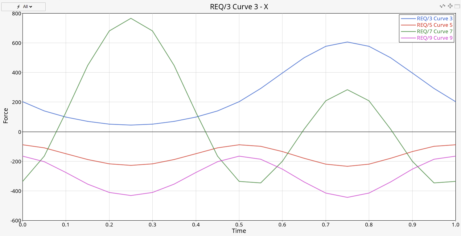

複数のカーブを使用したプロットの作成
  1. スタートメニューから、Altair > 2023 > HyperGraphの順に選択します。
  2. メニューバーから、現在のチャートタイプとしてLine Chartが選択されていることを確認します。
    ヒント: チャートタイプを変更するには、プロットウィンドウの上にあるChange Typeアイコン()をクリックして、Line Chartを選択します。
  3. File > OpenをクリックしてCreate Curves by Fileダイアログを開きます。
  4. Y Sourceタブで、Choose Data Fieldファイルブラウザを使用してplot.datファイルを開きます。
  5. X Sourceタブで、Timeを選択します。
  6. Y Sourceタブで、次のように選択します:
    1. Type: Force
    2. Request:REQ/3 Curve 3REQ/5 Curve 5REQ/7 Curve 7REQ/9 Curve9
    3. Components: X
  7. Plotをクリックして、作成されたプロットを確認します。
    図 1.
  8. Create Curves by Fileダイアログを開いたままにします。

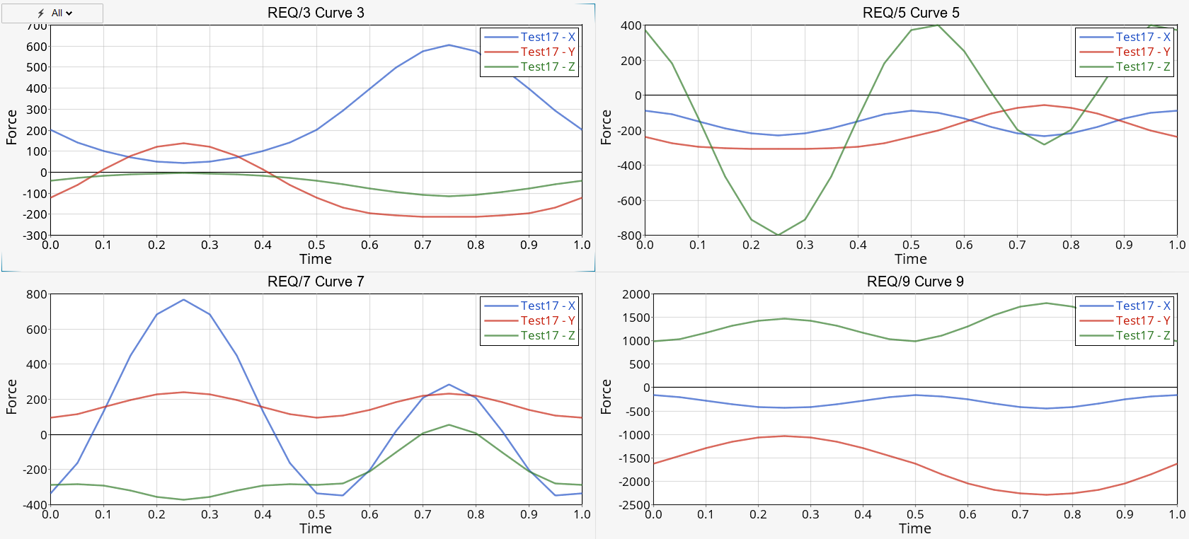

複数のプロットの作成
  1. Create Curves by Fileダイアログで、Y Source > Componentsに移動して、XYZを選択します。
  2. LayoutドロップダウンメニューからOne Plot per Requestを選択します。
  3. Set Page Layoutアイコン()をクリックして、4つのウィンドウレイアウトを選択します。
    図 2.
  4. Plotをクリックします。
    図 3.
  5. このダイアログを開いたままにします。

  1. Create Curves by Fileダイアログで、Plot Optionsタブを選択します。
  2. CategoryでPage Optionsをクリックします。
  3. Font欄をクリックして、Arial, Bold, 16を選択します。
  4. Headerをクリックして、次のように定義します:
    • Label Scheme:Custom.
    • Header:Y Componentを選択解除します。
    • Font:Arial, Normal, 12.
    • Alignment:Center.
  5. Footerをクリックして、Headerと同じオプションを設定します。
  6. Curve Optionsをクリックして、次のように定義します:
    • Show Prefixを選択します。
    • Label Prefix:Test17
    • Show Labelは選択したままにします。
    • Label Scheme:Default.
  7. Plotをクリックし、3ページ目でこれらのカーブを確認します。
    図 4.
