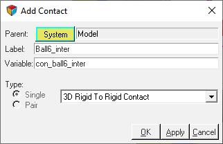

    Add Contactダイアログが表示されます。
  2. ダイアログで、LabelをBall6_inter、Variableをcon_ball6_interと指定します。
  3. ドロップダウンメニューで3D Rigid To Rigid Contactが選択されていることを確認し、OKをクリックします。

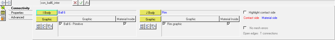

  4. Connectivityタブで、I BodyBall 6J BodyRimとします。
    これで自動的に、それらのボディに付加されているグラフィックが選択されます。
    図 5.

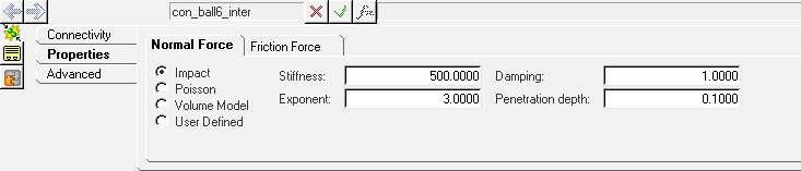

  7. 接触のプロパティを指定します。
    1. Propertiesタブをクリックします。
    2. Normal ForceおよびFriction Forceのプロパティタブで、図 8のプロパティを指定します。
      図 8.

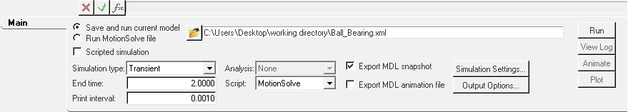

  1. 過渡解析をセットアップするには、ツールバー(Run)ボタンでをクリックします。
  2. Runパネルから、Simulation type をTransientに、end timeを2.0秒に変更します。

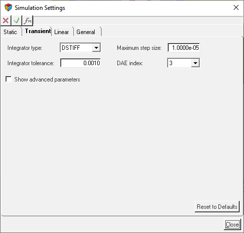

  3. Simulation Settingsボタンをクリックし、Transientタブに進みます。
    1. Maximum step sizeを1e-5に設定し、1eをクリックします。
      図 9.
      デフォルトよりも小さいステップサイズを指定すると、より精確な結果が得られやすくなります。

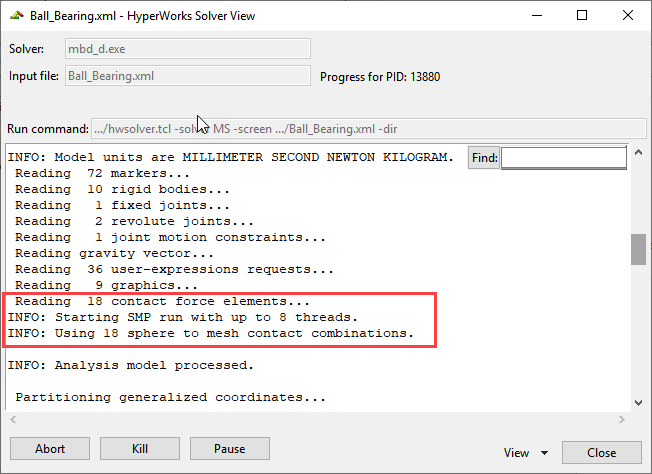

  4. XMLモデルに名称を指定し、Runボタンをクリックします。
    図 10.
    接触計算に半解析接触法が使用されていることを確認するソルバーからのメッセージが表示されます。
    図 11.
    注: ここでお気づきのとおり、使用される接触力の手法を明示的に指定する必要はありません。接触しているボディの一方または両方がプリミティブ球体であるか否かをMotionSolveは自動的に検知し、それに従って、使用される接触力の手法を変更します。

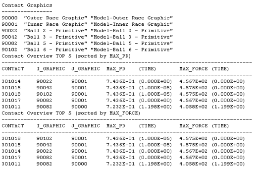

シミュレーションが完了したら、MotionSolveは、最大貫通深さおよび最大接触力で順位付けされた上位5つの接触ペアをリストしたサマリーテーブルを画面上および生成されるログファイル内に出力します。これは、モデルが希望するとおりの挙動を示しているかどうかを、結果(ABF、MRF、PLTまたはH3D)ファイルを読み込む前に確認できるため、非常に役立ちます。またこのテーブルを用いて、貫通の深さと接触力が意図された制限内に収まっているかを確認することもできます。

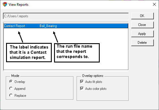

  1. MotionViewでは、接触を含んだモデルについての自動化されたレポートが用意されます。このレポートは自動的に、アニメーションとプロットをセッションに追加します。レポートにアクセスするには、menu barからAnalysis > View Reportsをクリックします。
    View Reportsダイアログが表示されます。
  2. ダイアログでContact Reportを選択し、OKをクリックします。
    注: 最後にサブミットされた実行についてのレポートアイテムが、一番上にリストされます。

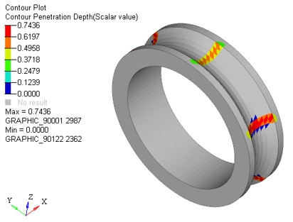

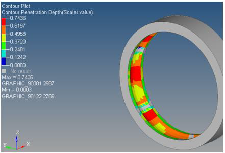

    MotionSolveは、シミュレーションの全体を通して、接触しているすべての形状の最大貫通の確認に使用可能な静的荷重ケースを、H3Dファイルに書き出します。これによりユーザーは、結果をチェックして、最大貫通深さが形状内で発生しているか否かを知ることができます。これをmodeling window内ではっきりと見るには、1つまたは複数のパートの表示をオフにしてもよいでしょう。
    注: グラフィックスがmodeling windowに見当たらない場合は、領域をフィットさせると良いでしょう。

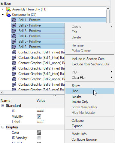

    1. Results Browserで、Ball 1 – PrimitiveからBall 6 – Primitiveまでのコンポーネントを選択します。
    2. 右クリックし、続いてcontext menuHideをクリックします。
      図 14.
    3. HideでRimグラフィックとInner Raceグラフィックを非表示にし、Outer Raceグラフィック上にコンターが表示されるようにします。
      図 15.

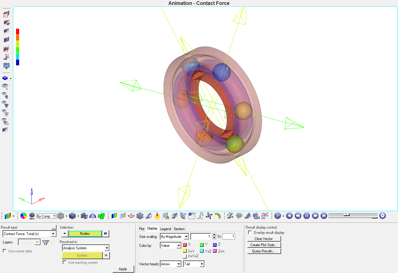

  7. 荷重ベクトルによる接触力の確認
    1. Fitでモデルをモデリングウィンドウにフィットさせます。

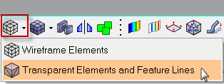

    2. ツールバーオプションから、Transparent Element and Feature Linesを選択します。
      図 17.
    3. (Vector)アイコンをクリックします。
    4. Displayタブをアクティブにし、Size ScalingオプションをBy Magnitudeに変更して、値1を使用します。
    5. Start/Pause Animationボタン をクリックし、アニメーションを表示します。
      図 18. 全接触力のアニメーション表示(視認性を高めるために、外輪のグラフィックスの表示がオフにされている)

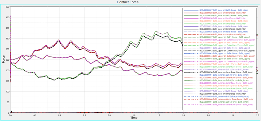

  8. 接触力をプロットします。
    1. すべての接触力の大きさのHyperGraphプロットを示す次のページに進みます
    図 19.
    MotionViewで新しい接触エンティティが作成される度に、対応する出力荷重リクエストが生成され、これは、接触エンティティ内で指定されているグラフィック間の接触力のプロッティングに使用することができます。
    注: 個々の荷重のプロットを確認するために、Plot Browserからカーブの表示をオフにしてもよいでしょう。
