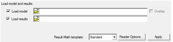

  3. Standardツールバーから(Load Results)アイコンをクリックします。
    図 2. Load model and resultsパネル
  4. 表示されたパネル内でLoad modelファイルブラウザをクリックし、<作業ディレクトリ>にあるファイルsingle_pendulum.h3dを選択します。
    Load result欄に同じパスと名称が自動的に記入されます。
  5. Applyをクリックします。
    HyperViewはアニメーションファイルを読み込みます。

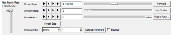

  9. StandardAnimationツールバーから(Animation Controls)をクリックします。
    表示されたこのパネルから、アニメーションのスピード、開始時間、終了時間などのパラメータが制御できます。
    図 3. Animation Controlsパネル
    • 左側にある垂直のスライダーバーをドラッグすると、アニメーションスピードが高速から低速へ変更できます。
    • Current time:は、すべてのタイムステップを示します。
    • Animate startおよびAnimate endスライダーは、アニメーションを特定の範囲に限定するために設定できます。例えば、開始スライダーを0、停止スライダーを3.5に動かすと、アニメーションをこれらのタイムリミットに制限し、動きのサイクルの一部のみをカバーします。

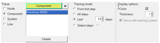

  2. 振子の動きをトレースするには、(Tracing)ボタンをクリックします。
    図 4. Tracingパネル
  3. Traceの下で、Componentラジオボタンを選択します。
  4. トレースを要するエンティティ / コンポーネントを、modeling windowでクリックしてピックします。
  5. 視点を(Iso)ビューに切り替えます。
  6. Tracing mode:の下でLastを選択し、stepsに10と指定します。
  7. モデルをアニメーション表示します。
    これで、アニメーション内の最後の10ステップが表示されます。
  8. トレーシングをオフにするには、Deleteボタンをクリックし、選択されたコンポーネントをトレーシングのリストから削除します。
  9. From First StepAll Stepsオプションを試してみます。

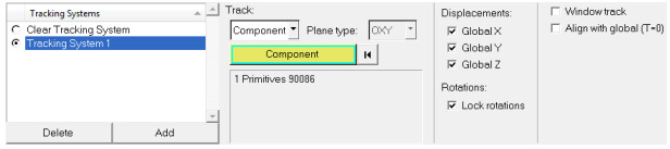

Trackingオプションでは、アニメーションのパートの1つをアニメーションウィンドウの中心に固定し、残りのパートをトラッキングされているパートに相対して動くようにします。
  1. Page Controls ツールバーの(Add Page)アイコンをクリックし、セッションにページを追加します。
  2. <作業ディレクトリ>からアニメーションファイルfront_ride.h3dを選択します。
  3. Resultsツールバーで、(Tracking)ボタンをクリックします。
    図 5. Trackingパネル
    Trackingパネルでは、アニメーションウィンドウの中央にモデル内の任意のパートをトラッキングまたは固定し、その他のすべてのパートをその固定されたパートに相対して動かすことができます。
  4. Tracking Systemsの下でAddボタンをクリックし、トラッキングシステムをアニメーションに追加します。
  5. Trackプルダウンメニューで、Componentを選択します。続いて、現在読み込まれているモデルから1つのパートをクリックします。
  6. Displacementsおよび / またはRotationsを選択し、選択されたパートをトラッキングします。
  7. Animationツールバー の(Start/Pause Animation)ボタンをクリックし、アニメーション表示を開始します。ボタンを再度クリックし、アニメーションを停止します。

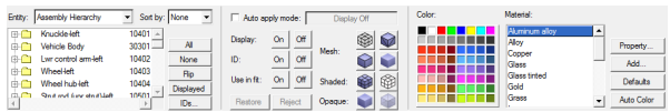

  2. Visualizationツールバーで、(Entity Attributes)パネルボタンをクリックします。
    図 6. Entity Attributesパネル
  3. パネル内で、Entityオプションメニューの右にある矢印をクリックして拡張します。
    リストには、Components、Systems、Assembly HierarchyおよびSetsのエンティティタイプが含まれています。
  4. このリストからAssembly Hierarchyを選択し、モデル内のすべてのパートをその下のエンティティリストツリー内に表示させます。
  5. モデルの色を変更します。
    1. Entity optionメニューからAssembly Hierarchyを選択します。
    2. エンティティリストツリーの横にあるAllボタンを選択します。
    3. Colorの下のパレットから1色を選びます。
  6. モデルをワイヤーフレームに変更します。
    1. エンティティリストツリーの横にあるAllボタンを選択します。
    2. (Wire Frame)アイコンをクリックします。
  7. モデルを透明の影付きにします。
    2. (Shaded)アイコンをクリックします。
    3. (Transparent)アイコンをクリックします。
  8. エンティティの表示のオンオフを切り替えるには、On/Offボタンを使用します。
  9. エンティティIDの表示のオンオフを切り替えるには、ID:の横のOn/Offボタンを使用します。
