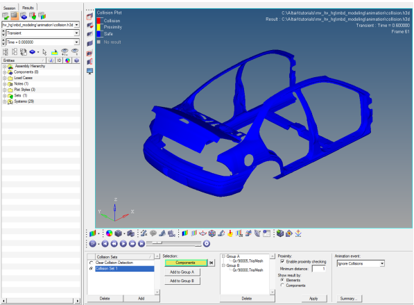

  9. Toolsツールバーから(Collision Detection)ボタンをクリックします。
    ヒント: このツールバーがデフォルトで表示されていない場合は、menu barに進み、View > Toolbars > HyperView > Toolsを選択します。
    これで、Collision Detectionパネルが表示されます。
    図 2. Collision Detectionパネル
  10. Collision Setsの下の一番左にあるAddボタンをクリックし、新規の衝突セットを追加します。
  11. modeling windowで、Trunkボディをクリックします。
    注: Components入力コレクターをクリックすると、拡張エンティティ選択ダイアログが表示されます。このダイアログは、HyperViewでのエンティティ選択に使用可能な選択オプションに基づいた基準を提供します。この選択方法は、本チュートリアルでは使用されません。本選択法の詳細については、HyperViewのSelecting Entities Using the Input Collector(入力コレクターを使ったエンティティ選択)トピックをご参照ください。
  12. Add to Group A ボタンをクリックします。
  13. modeling windowから、Carボディを選択します。
  14. Add to Group B ボタンをクリックします。
  15. Proximityセクションの下で、Enable Proximity checkingをクリックし、接近の度合いのチェックにMinimum Distanceを指定します。
  16. Show result byセクションの下で、Elementsラジオボタンをクリックします。
  17. Applyをクリックします。
  18. (Start/Pause Animation)ボタンをクリックし、モデルをアニメーション表示します。
    アニメーションが始まります。トランクの蓋の領域が車のボディと衝突すると、衝突している要素は赤色に変わります。黄色は近接(極めて接近している)を示します。近接または衝突が検出されない場合、ボディは生来の色となっています。

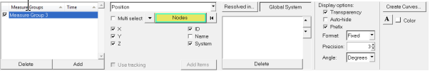

  4. Annotationsツールバーで、(Measure)パネルボタンをクリックします。
  5. Measure Groupsの下でAddをクリックします。
  6. メジャータイプのプルダウンメニューからPositionを選択します。
    図 3.
  7. Nodesボタンをクリックし、modeling windowから希望するポイントをピックします。
  8. XYおよびZチェックボックスをアクティブにします。

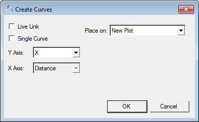

    Create Curvesダイアログが表示されます。
    図 4.
  10. ダイアログ内のPlace onドロップダウンメニューからNew Plotを選択します。
  11. Y Axis:にXを選択し、Live Linkボックスにチェックマークを入れます。
    注: Live Linkは、測定された値をアニメーションと相関させるのに役立ちます。現在のアニメーションモデルをアニメーション表示すると、小さい四角形のマーカーが測定されたカーブ上を移動し、アニメーションの対応するタイムステップにおけるカーブの値を示します。
  12. OKをクリックします。
  13. YZを選択して、手順11から12までを更に2回繰り返し、その都度OKをクリックします。
