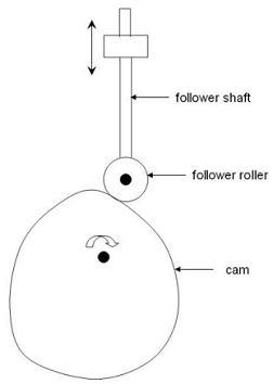

MV-1026:曲線-曲線(CVCV)高次ペア拘束の構築
本チュートリアルでは、CVCV(曲線-曲線)ジョイントをモデル化する方法について学習します。

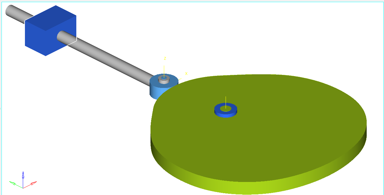

グラフィックスの作成
このステップでは、カム-フォロワーモデルにボディとジョイントのグラフィックスを作成します。

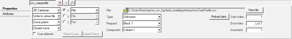

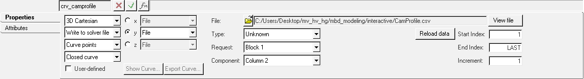

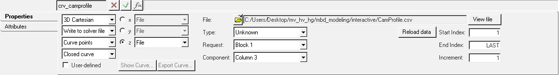

カーブの作成
このステップでは、カムとローラーを定義するカーブを作成します。

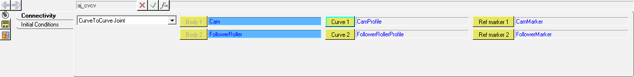

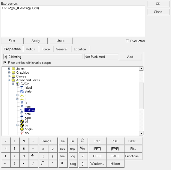

CVCVジョイントの作成
このステップでは、CVCV(曲線-曲線)ジョイントを作成します。

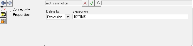

カムの動きの指定
このステップでは、式を使ってカムの動きを指定します。

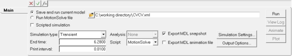

モデルの実行
このステップでは、カム-フォロワーモデルを実行します。

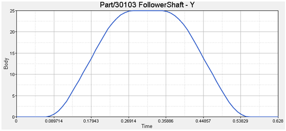

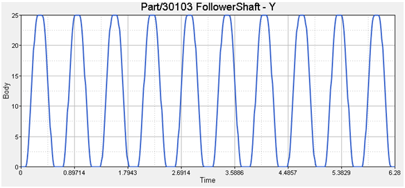

結果の表示
このステップでは、アニメーションの確認とフォロワーのY変位をプロットする方法について学習します。

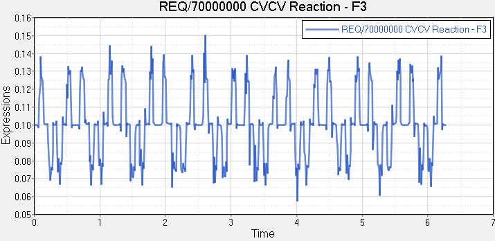

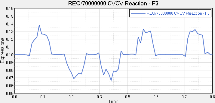

潜在的なリフトオフについてモデルをチェック
このステップでは、フォロワーローラーのCVCV反力のY輪郭をプロットすることによって、潜在的なリフトオフについてカムフォロワーの機構をチェックします。
