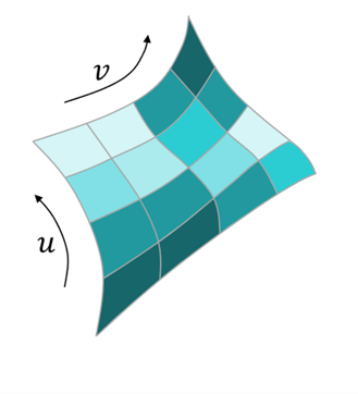

  1. 构造一系列 NURBS 曲面补块。

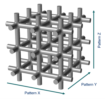

  3. 然后在 1 维、2 维或 3 维上对该单位单元格进行图案化以形成格栅结构。
尽管这可以严格控制格栅结构几何体,但随着单位单元格数量的增加,这种方法不能很好地扩展。您很快就会发现您的 CAD 软件包速度减慢到无法使用的程度。

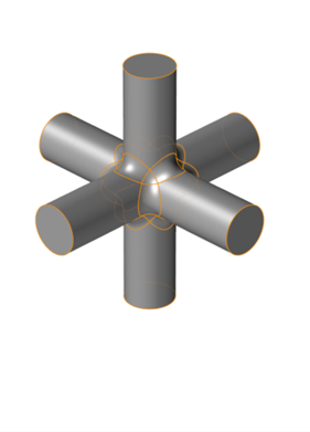

图 1. 参数化曲面补块(例如 NURBS)
图 2. 组装补块来定义单位单元格
图 3. 在 1、2 或 3 个方向上对单位单元格进行图案化

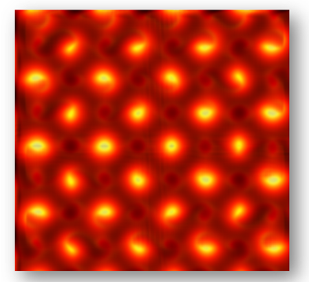

图 4. 场切片的热图. 对于空间中的每个点,定义一个标量值,表示到曲面的(名义)距离。

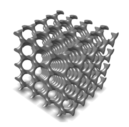

  1. 除了由节点和节点之间的支柱组成的支柱格栅结构之外,隐式建模还可以生成曲面格栅结构,这些曲面格栅结构通常是三重周期最小曲面 (TPMS),如 Gyroid。使用参数曲面(例如 NURBS)精确地再现这些是非常困难的。

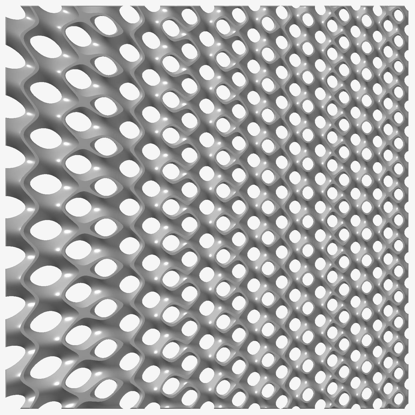

  2. 以前,常规格栅结构是通过在 x、y 和 z 方向上复制和平移几何体单位单元格来创建的(见上图)。这意味着无法平滑地增加格栅结构上单位单元格的数量。在隐式建模中没有这样的限制,其中单位单元格的数量可以在格栅结构中平滑变化,如下所示。

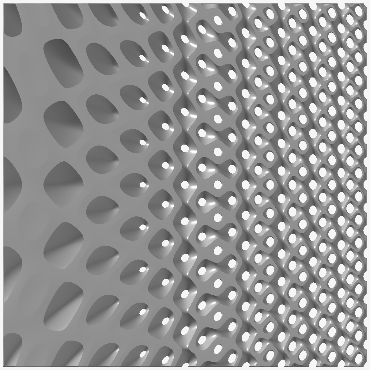

  3. 可以使用场驱动设计来分层渐变效果。在下图中,格栅结构的相对密度和单位单元格尺寸从左到右逐渐减小。

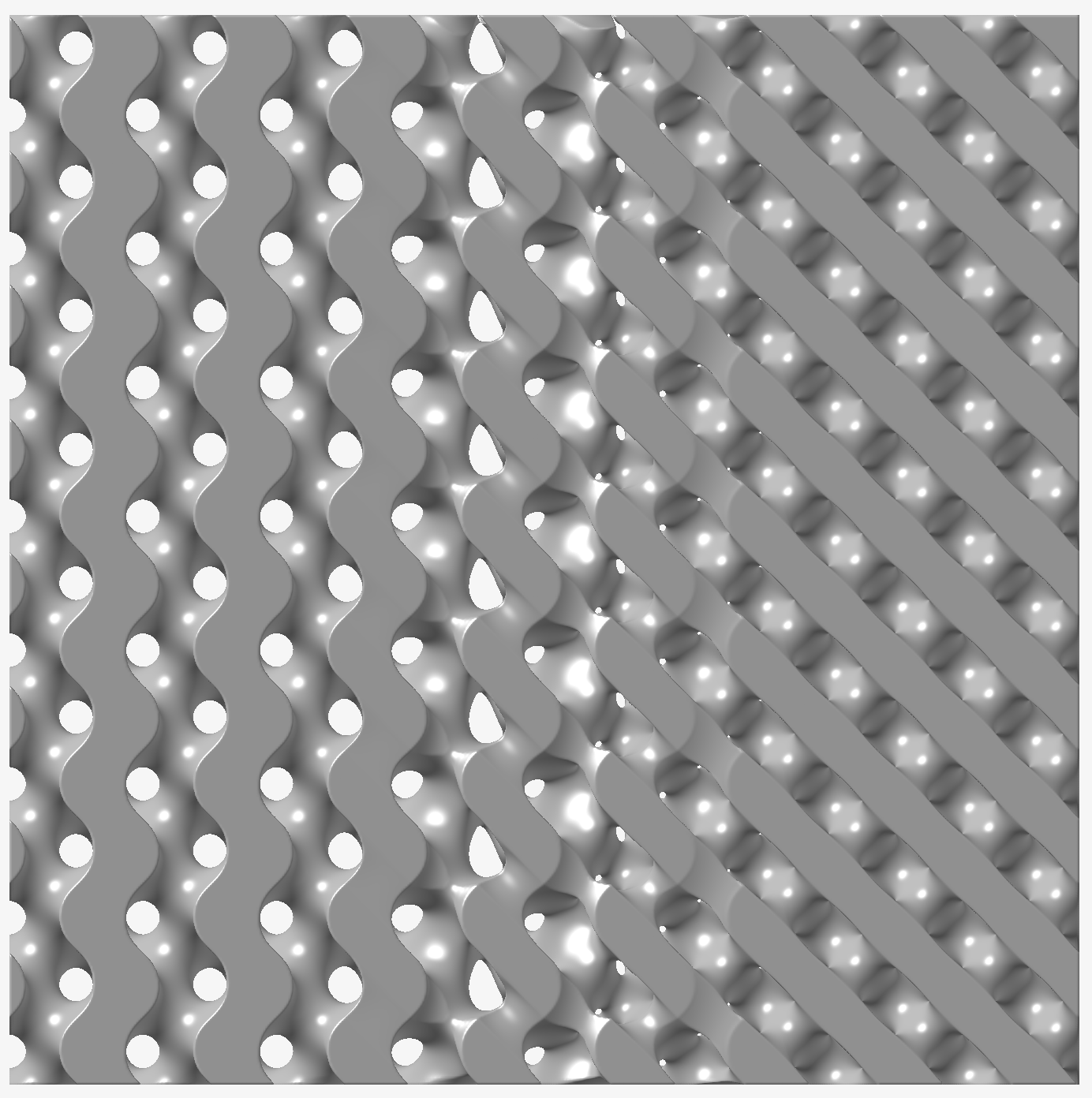

  4. 甚至可以将格栅结构设计与变形操作相结合,以平滑地从一个格栅结构单位单元过渡到另一个格栅结构单位单元。下图显示了一个 Gyroid 变形为 Schwarz D 格栅结构,从左向右移动。
