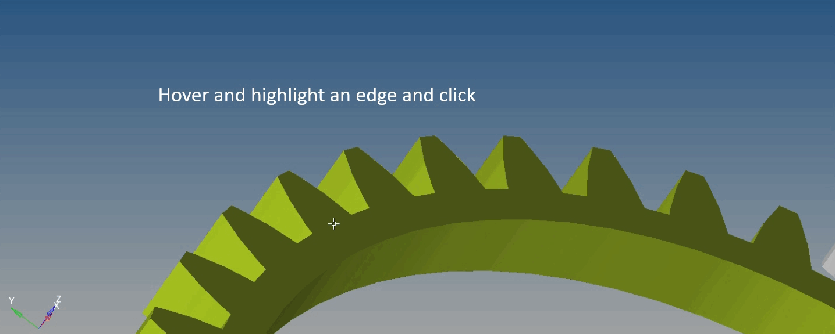

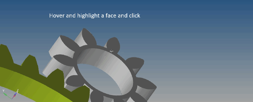

エッジまたはフェイスを基にしたカーブの作成

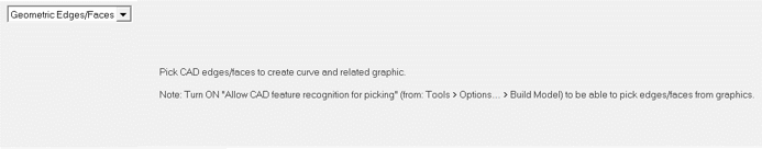

CADGraphicsタイプのグラフィックスで表現した形状のエッジまたはフェイスを選択して、カーブのグラフィックスを作成するには、ドロップダウンメニューのGeometric Edges/Facesオプションを使用します。
Figure 2. エッジまたはフェイスからカーブのグラフィックスを作成するマクロ
このオプションを使用するには、Tools > Options > Build ModelAllow CAD feature recognition for pickingをオンにする必要があります。
Figure 3. エッジを基にしたカーブのグラフィックスの作成

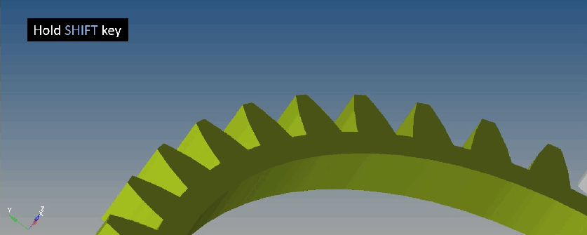

Figure 4. 一連のエッジを基にしたカーブのグラフィックスの作成
Figure 5. 形状のフェイスを形成するエッジを基にした閉じたカーブのグラフィックスの作成
