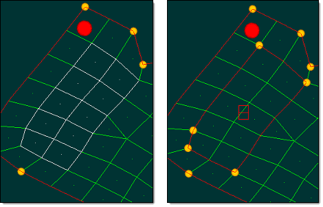

Figure 1 では、選択された要素から、2Dドメインが作成されています。ユーザーは、新しいドメイン内に入れたい要素を選択するだけです。要素が自動的に新しいドメインに割り当てられ、その周りにエッジドメインが作成され、エッジドメイン上の適切な位置にハンドルが追加されます。作成された2Dドメインにより、エッジドメインの終端にあるハンドルを要素の面に移動することによってビードを作成することが可能です。

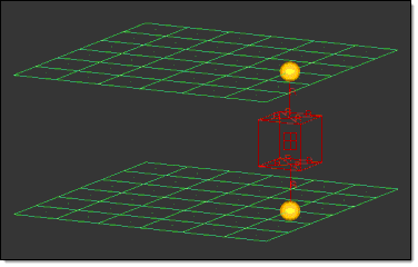

Figure 2 では、2つの剛体スパイダーと1つのヘキサ要素から成るコネクターについて一般ドメインが作成されています。一般ドメインについて、(中央の)4つの長方形アイコンにご注目ください。ドメインを必要に応じてモーフィングできるよう、ドメインの両端に2つのハンドルが手動で追加されています。いずれかのハンドルを動かすと、ドメイン全体がその長さに沿って均等に引き伸ばされます。

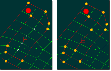

Figure 3 では、選択された節点について、エッジドメインが作成されています。節点は、1つも飛ばさずにエッジドメインのパスに沿って順に選択しなくてはなりません。HyperMeshは、設定されたしきい値以上に角度と曲率方向が変化している長さに沿ったポイントで、エッジドメインの終端位置にハンドルを自動的に追加します。作成されたエッジドメインにより、エッジドメインの終端にあるハンドルを要素の面に移動することによってビードを作成することが可能です。
Figure 3.
