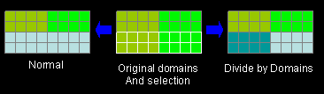

Divide by Domain 選択された要素が既に属しているドメインに基づいて、新しい複数のドメインを作成します The different colors in
図 4. 例:Divide by Domains. 異なる色が各ドメインを表しています。Divide by Comps コンポーネントの境界に沿って分割された新規ドメインを作成します。これは、divide by domainsと合わせることが可能なため、新たに作成される1つのドメインは、コンポーネントとドメインのそれぞれの組み合わせによって生成されることになります。 Retain Handles 既に作成されているハンドルを保持します。このチェックボックスをオフにすると、ドメインを作成する際に、新規ドメイン内にある古いハンドルを消去します。 Partition 2D Domains 定義された設定に基づいて、作成された2Dドメインを分割します。 - Createをクリックします。

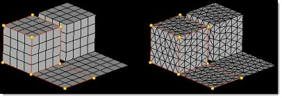

機能 動作 Delete All モデル内のすべてのドメイン、またはモーフエンティティを削除します。 Partition 要素間の角度がdomain angle parameterより大きい、もしくは曲率がフラットから正または負に変化している箇所で要素エッジに沿って2Dドメインを領域分けします。curve tolerance parameterは、2つの要素が平坦であるか曲がっているかを決定するために使用されます。分割の次数のパラメータが"angle-based"に設定されている場合、曲率の変化は無視されます。 Remesh 古い要素のドメインに新しい要素を置き、オプションとして保存されたシェイプを維持することが可能です。 3Dドメインをメッシュタイプquadsでリメッシュする場合、3Dドメインのサーフェス上の2Dドメインはquad要素でリメッシュされます。3Dドメイン内部は、ピラミッド要素(1面が四角形フェイスで4面が三角形フェイス)の層でリメッシュされ、残りは四面体要素でリメッシュされます。注: シェルとソリッド要素が隣り合うドメインの外側の要素は、リメッシングによりソリッドとシェル要素の整合性が失われる可能性があります。これを防ぐために、シェル要素の層によってソリッド要素を覆います。要素角度が175度を越えるなど、メッシュが激しく歪んでいる場合、要素やドメインをリメッシュすることは不可能な場合もあります。このような場合、リメッシングを行う前に要素またはドメインをsmoothでスムージング後、それぞれをリメッシング中に幾つかの手順を経てメッシュをモーフィングするか、もしくは品質の劣る要素を修正するようメッシュをモーフィングすることが可能です。
図 5.Reparameterize ドメインが編集されている場合、ドメインを再パラメータ化します。これにより、ハンドルの影響は更新され続けるため、ほとんどの場合、ドメインを手動でパラメータ化する必要はありません。 再パラメータ化は、ハンドルが節点に影響を与える方法に影響します。ドメインが大々的にモーフィングされた場合、ハンドルは期待するほど節点に影響を及ぼさないかもしれません。例えば、節点がメッシュの1辺から別の辺に移動された場合、現在近い箇所にあるハンドルよりも、それ以前に近い箇所にあったハンドルから、より大きな影響を受けることになります。このような場合、節点に近いハンドルが、節点から遠い箇所のハンドルよりも影響を及ぼすよう、ドメインを再パラメータ化したほうがよいかもしれません。再パラメータ化は、ハンドルとして保存されたシェイプを変更し得るため、これらのシェイプを節点移動として保持したいかどうかの確認を求められます。yesをクリックすると、シェイプは節点移動に変換され、変更されないで残ります。noをクリックすると、シェイプはハンドルに適用され、以前と違う形でモデルに影響を及ぼし、形状を変化させます。節点移動として保存された形状は、再パラメータ化の影響を受けません。

オプション 指定された機能 Action Divide by Comps Partition コンポーネントの境界に沿って分割された新規ドメインを作成します。これは、divide by domainsと合わせることが可能なため、新たに作成される1つのドメインは、コンポーネントとドメインのそれぞれの組み合わせによって生成されることになります。 Divide by Domain Partition 選択された要素が既に属しているドメインに基づいて、新しい複数のドメインを作成します
図 6. 例:Divide by Domains. 異なる色が各ドメインを表しています。Divisible 2D Domains Subdivide 3D 編集したい2Dドメインを選択します。 再分割する際、分割可能なドメインとして指定されていない限り、2Dドメインは分割されません。したがって、元のフェイスドメインは保持されます。
