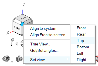

  • ビューキューブを使用した回転。
    図 1.
    主要な面(上、下、右、左、後、または前)をクリックすると、その面の最も近い向きにモデルが回転します。その向きが標準でない場合は、その面をもう一度クリックすると、モデルが標準の向きに再配置されます。向きがすでに標準になっている場合、主要な面を繰り返しクリックすると、ビューが反転します。
    注: フェイスが選択されると、フィットビューが実行されます。
    矢印をクリックすると、ビューが徐々に回転します。左クリックと右クリックで+15度と-15度ずつ回転し、中央ボタンをクリックすると90度ずつ回転します。
    ビューキューブをローカル座標系または画面ベクトルに合わせるには、キューブ上で右クリックします。
    図 2.
    座標系に合わせる
    ローカル座標系の選択が可能です。
    Front面をスクリーンに合わせる
    ビューキューブのFront面をスクリーンベクトルに合わせることが可能です。
    グローバルにリセットする
    ビューキューブをローカルに整列させると、グローバル座標系はビューキューブの左下に移動します。これを初期の状態に戻します。
    図 3.
    角度の取得と設定
    回転角度の取得と設定、HyperMeshのセッション間での再利用。
    注: その他の制御、設定については、 Preferences > Appearance > View Cube をご覧ください。
