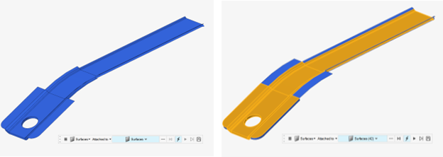

Attached To機能
Attached to機能は、選択した有限要素または形状エンティティにアタッチまたは接続されているエンティティを検索します。
例えば、選択したサーフェスに接続されたサーフェスを検索します。
図 1.
  • - 接続されたエンティティの次のレイヤーを表示。
  • - 選択したエンティティに接続しているすべてのエンティティを検索。これは、選択したエンティティに接続するエンティティがなくなるまで、 を繰り返しクリックすることと同じです。
  • - 見つかったエンティティをユーザーマークに保存。保存された選択項目を後で使用する場合、右クリックし、コンテキストメニューからSelect > Retrieve Selection コンテキストメニューを選択します。
制約事項: は、出力と入力のエンティティタイプが一致した場合のみ有効になります。 例えば、選択したサーフェスに接続されたサーフェスを検索します。

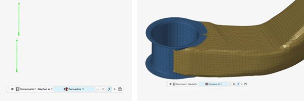

Attached to機能は、入力エンティティと同じでないエンティティを検索するためにも使用できます。例えば、図 2は、選択されたコネクターに接続されたコンポーネントが見つかったことを示しています。
図 2.

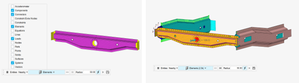

Nearby機能
Nearby機能は、指定距離内(Radius入力欄で変更可能)にある、選択したエンティティの近くにあるエンティティを検索します。
デフォルトの半径値は10。Entitiesをクリックして、出力エンティティリストを表示し、そこから選択することができます。
図 3に示す例では、選択された要素の半径50以内にあるコネクター、荷重、座標系とともに、すべての有限要素が検索されます。
図 3.

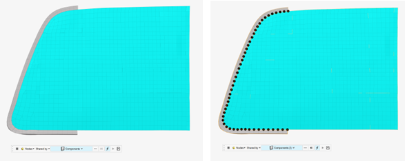

共有機能
共有機能は、2つまたはそれ以上の選択されたエンティティと共有しているエンティティを探します。
図 4に示す例では、選択された2つのコンポーネント間で共有される節点が検出されます。
図 4.
