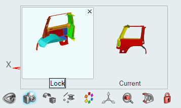

ロックすると、Lockとい名前のカスタムビューが作成されます。後で使用するためにビューを保存したい場合は、名前を変更します。
図 1.
