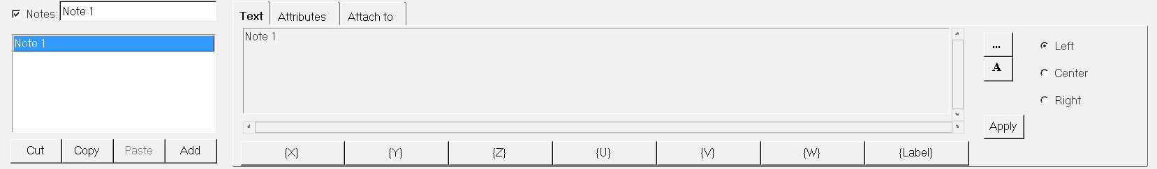

Notesパネルには注釈リストおよびText、Attributes、Attach 3つのタブが含まれます。
注釈リスト
注釈には、アクティブウィンドウ内のすべての注釈の名称が表示されます。注釈は、注釈リストコントロールを使用し、名称変更、追加、カット、コピー、リストの最後にペーストすることができます。
注釈を編集するにはまず、リストから選択するか、ウィンドウからピックする必要があります。選択するにはリスト内の注釈名上をクリックするか、ウィンドウ内に表示されている注釈ボックス上をクリックします。
注釈は、その表示をオンまたはオフにすることができます。注釈の表示をオフにするには、注釈リストから注釈を選択するか、ウィンドウからピックし、注釈リストの上にある注釈名の横のチェックボックスからチェックマークをはずします。一旦表示をオフにした注釈をオンに戻すには、チェックボックスをアクティブにします。
注釈リストの編集には、Cut、Copy、Paste、Addボタンを使用します。注釈は、別のウィンドウにコピー、ペーストすることができます。また、リストに追加またはリストから削除することも可能です。
Text
注釈が注釈リストに追加されると、Textタブから注釈テキストを入力、フォーマット設定することができます。注釈テキストボックス内に、注釈のテキストを入力します。新しい行を作成するには、改行キーを押します。注釈の行数に制限はありません。
拡張アイコン
拡張アイコンをクリックすると、注釈テキストボックスが拡大されます。
フォントボタン
Fontをクリックすると、Fontダイアログが表示されます。Fontダイアログでは、注釈のテキストに使用するフォントのタイプ、スタイルおよびサイズが選択できます。
テキストの行揃え
テキストは、テキストボックスの右にあるラジオボタンを選択することにより、注釈ボックス内で左揃え、中央揃えまたは右揃えにすることができます。テキストの桁揃えは、自動的に更新されます。
Apply
注釈内に含まれるTemplexステートメントを実行し、注釈ボックス内にテキストを表示または既存のテキストを更新するには、Applyをクリックします。
注釈の配置
注釈は、マウスの左ボタンを押しながらドラッグすることにより、ウィンドウ内の任意の位置に置くことができます。注釈ボックス内をクリックし、注釈を新しい位置までドラッグします。移動中、注釈は、色付のボックスで表示されます。新しい位置に達したら、ボタンを放して注釈をそこに配置します。
注釈内のTemplexステートメント
注釈には、Templexステートメント、数学およびストリング関数と演算子を含めることができます。実際、注釈は、完全なTemplexテンプレートとすることも可能です。Templexにより、外部ファイルからのテキストの包含、外部関数の呼び出し、変数の割当て、注釈内での数学演算の実行が可能です。
注釈テキストボックスの下には、注釈に含めることのできるTemplex変数を示す6つのボタンがあります。例えば、注釈が変数{X}{Y}および{Slope}を含む場合、注釈の付着位置におけるX、Yの値およびカーブの勾配が注釈内に表示されます。注釈の付着位置が変更されると、Templex変数も自動的に更新されます。
