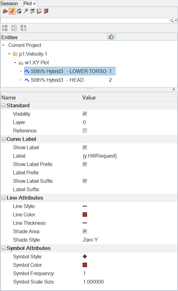

ベクトルは、対応するカーブの下のアイテムとしてPlotブラウザツリー内に表示されます。カーブ上をクリックするとカーブのプロパティがエンティティエディターに、ベクトルをクリックするとベクトルのプロパティがエンティティエディターに表示されます。

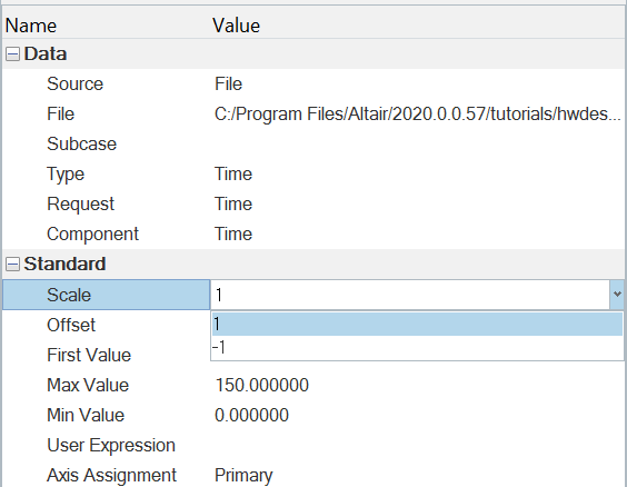

図 4. データソースとしてFileが選択された際のエンティティエディター

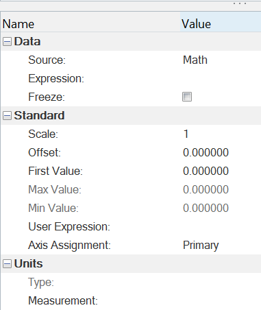

図 5. データソースとしてMathまたはValuesオプションが選択されるとエンティティエディターのオプションが変化する

エンティティエディターでは、以下のカーブおよびベクトル(エンティティタイプ)プロパティを確認、編集できます。
カーブプロパティ
- Standard
- Visibility
- モデリングウィンドウのカーブの表示をオン / オフにします。
- Layer
- Bar View Style
- 棒グラフの場合はBarまたはLineを選択して、棒グラフの表示方法を定義します。
- Reference
- 選択されたカーブを参照カーブにします。詳細については、参照カーブを参照してください。
- Curve Label
- Show Label
- モデリングウィンドウのレジェンドにカーブのラベルを表示します。
- Label
- 選択すると、値がラベルとしてレジェンドに表示されます。Label prefixとLabel suffixが新しいオプションで更新されました。
- Show Label Prefix/Show Label Suffix
- Templex式のカーブの接頭辞と接尾辞のショートカットは、Entity Editorからサポートされています。例えば、注釈がカーブに付加されている場合、{p1w1c1.suffix}や{p1w1c1.prefix}といったTemplex式を使用して、接尾辞や接頭辞の情報にアクセスすることができます。
- Line Attributes
- 線のスタイル
- メニューからラインのスタイルを選択し、選択したカーブに適用します。
- Line color
- カラーパレットからラインの色を選択します。
- 線の厚み
- ドロップダウンメニューからラインの太さを選択します。
- Shade Area
- カーブの下のエリアをソリッド色で塗りつぶします。
- Shade Style
- Shade Areaが選択されている場合、Shade Styleが表示されます。以下のオプションからいずれかを選択します:
- Zero X
- Zero Y
- Left
- Right
- トップ
- ボトム
- Inside
- Bar Attributes
- Bar Color
- カラーパレットからバーの色を選択します。
- Bar Fill Style
- 選択したパターンでバーを塗りつぶします。
- Symbols Attributes
- Symbol Style
- シンボルは、カーブ上に配置してデータポイントを示します。リストからシンボルの種類を選択します。
- Symbol color
- カラーパレットからシンボルの色を選択します。
- Symbol Frequency
- シンボルの配置頻度を設定します。デフォルトは1で、各データポイントにシンボルが配置されます。5と入力すると、例えば5番目のデータポイントごとにシンボルが配置されます。
- Symbol Scale Size
- シンボルのサイズ。

- ソースの種類:File、Math、またはValues。
- File
- SourceがFileの場合は、ファイルパスが表示されます。
- Expression
- SourceがMathの場合は、数式が表示されます。
- 値
- SourceがValuesの場合、ベクトルデータの値が表示されます。

- Standard
- Scale
- カーブのスケール値として、1または-1を選択します。

Entity EditorのScaleドロップダウンメニューで、単位が使用可能である場合にベクトルのスケーリングができるオプションは、値1および-1のみです。
