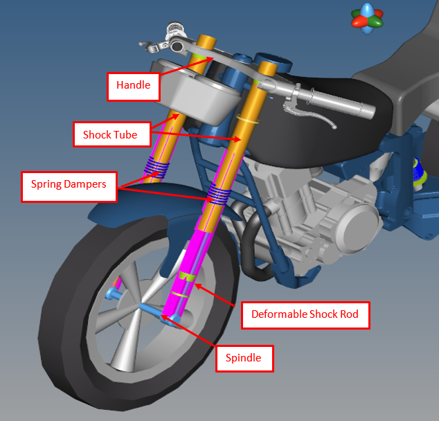

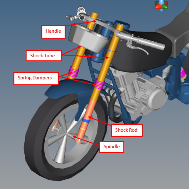

バイク用テレスコピック – 倒立型:剛体または変形体ストラットロッド
名前が示すように、このサスペンションは、従来型とは正反対の向き(倒立)に取り付けられています。つまり、ハンドルヨークはバレルユニットに結合され、スライダーはホイールに結合されています。従来型のテレスコピックフォークと比べて、この機構では高い剛性が得られます。曲げモーメントに対応できるように、上部の方がチューブの直径が大きくなっているからです。
剛体ストラッドロッド
図 1.
変形体ストラッドロッド
図 2.
