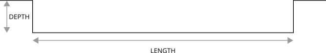

POTHOLE
四角形状の単独の穴。
ROAD_TYPE = 'POTHOLE'の場合は、‘DEPTH’キーワードを指定する必要があります。DEPTHに正数を指定すると路面の凹部であることを示し、負数を指定すると路面の凸部であることを示します。
以下のような穴のテーブルを、対応する項目を使用して追加します。
キーワード 説明
DEPTH 正数または負数で指定した、障害物の深さ。
図 1. 穴の図解

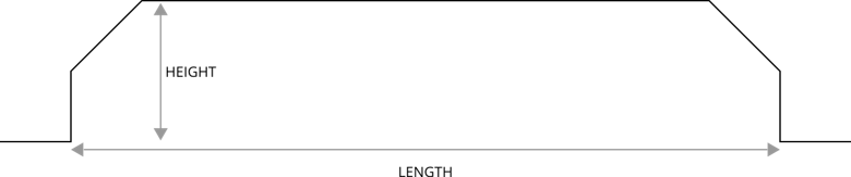

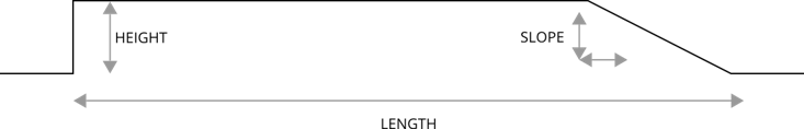

RAMP
単独のランプ。立ち上がりのランプまたは立ち下がりのランプを指定します。
ROAD_TYPE = 'RAMP'の場合は、以下の各パラメータを指定する必要があります。
キーワード 説明
HEIGHT ランプの高さ。
SLOPE ランプの傾斜(単位: 度)
図 2. ランプの図解

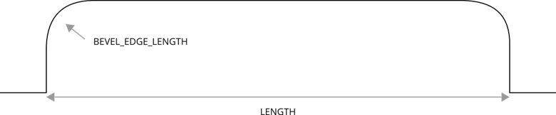

PLANK
x軸に垂直かx軸に対して傾斜した単独のプランク。ベベルエッジを設定することもできます。
ROAD_TYPE = 'PLANK'の場合は、以下の各パラメータを指定する必要があります。
キーワード 説明
HEIGHT プランクの高さ。
BEVEL_EDGE_LENGTH BEVEL_EDGE_LENGTHが0未満の場合、3Dスプライン路面では、ベベルエッジの代わりにラウンドコーナーが使用されます。この場合、BEVEL_EDGE_LENGTHはコーナーの曲率半径を示します。
図 3. エッジを持つプランクの図解
図 4. ラウンドコーナーを持つプランクの図解

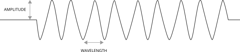

SINE
波長が一定の正弦波形状。
ROAD_TYPE = 'SINE'の場合は、以下の各パラメータを指定する必要があります。
キーワード 説明
AMPLITUDE 正弦波の振幅(A)。
WAVE_LENGTH 正弦波の波長()。
START 正弦波の開始地点(移動距離)(s_s)。
路面プロファイルの高さzは次の式で求められます。
図 6. 正弦波の図解

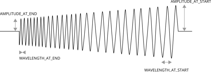

SWEEP
ROAD_TYPE = 'SWEEP'の場合は、以下の各パラメータを指定する必要があります。
キーワード 説明
AMPLITUDE_AT_START 開始時の正弦波の振幅()。
AMPLITUDE_AT_END 終了時の正弦波の振幅()。
WAVE_LENGTH_AT_START 開始時の正弦波の波長()。
WAVE_LENGTH_AT_END 終了時の正弦波の波長()。
SWEEP_TYPE SWEEP_TYPE = 0の場合は周波数が線形変化します。
SWEEP_TYPE = 1の場合は周波数が対数変化します。
SWEEP_TYPEの値に応じて、路面プロファイルの高さは次の関数で求められます。
線形スイープ
距離sに対して周波数が線形変化します。路面プロファイルの高さzは次の式で求められます。
対数スイープ
周期ごとに波長が一定の係数で減少します。路面プロファイルは次の式で求められます。
ここで、
は、開始時のssを起点とした、理論上周波数が無限大になる距離です。
図 7. スイープの図解
