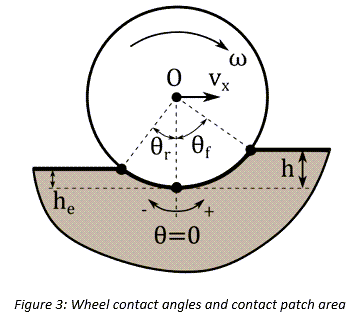

ホイールが移動する場合は、以下の式を使用してタイヤの沈下量、タイヤの半径、弾性沈下量の関数として接触パッチ領域を定義できます。

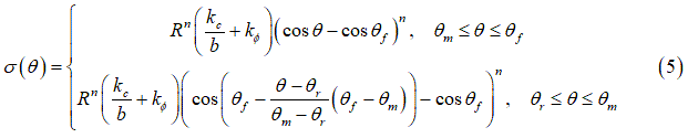

Normal Stress

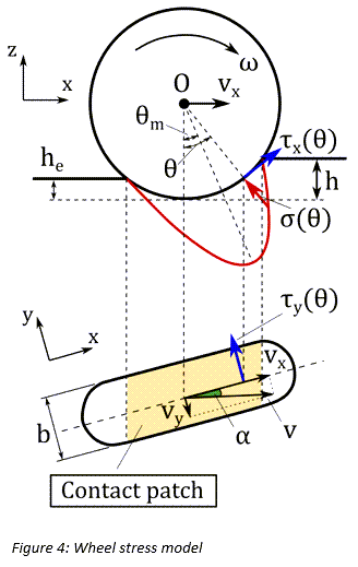

Bekkerが提唱した圧力と沈下量の関係(式(1))を使用し、ホイール角の関数としてタイヤの法線方向応力の分布を計算できます[2]。具体的には次のようになります:
bはタイヤ幅です。また、は、法線方向応力が最大になったときのホイール角で[2]、次のように求めることができます。
上記の式で、はホイールと土の相互作用に依存するパラメータ、は縦方向のスリップ量、はタイヤの進入角度です。

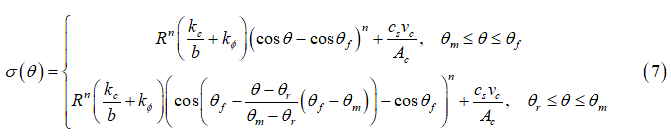

また、土による減衰の効果を考慮するために式(5)を修正できます[3]。その場合の法線方向応力の分布は次のようになります。
は土による減衰、は速度あたりの土の圧縮率、は接触パッチの面積です。

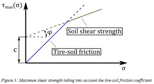

すでに触れたように、土の最大せん断強度は、Mohr-Coulomb破壊基準に基づいて式(2)を使用することで計算できます。また、タイヤと土との間の最大せん断強度は、圧力と摩擦係数の関数として次のように近似できます。
これにより、タイヤと土の摩擦を考慮するために、せん断応力の計算に最小せん断強度(土・タイヤと内部土壌)が使用されます[4]。
この摩擦係数の一般的な値は0.3~1.0の範囲ですが、タイヤの材料と土中の水分によって大幅に変化します[4]。

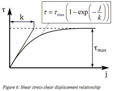

せん断応力は、同じ式を使用して計算します[5]、[6]。
上記の式にあるはせん断変形係数を表し、以下の式で求めることができます。
は、タイヤのスリップ角です。また、土の変形量は、ホイール角の関数として次のように定式化できます[2]、[7]。

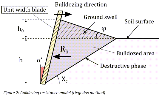

排土抵抗
ホイールで土の質量を押しのけるときに排土抵抗が発生します。タイヤの沈下に起因する横力を考慮する場合は、接線応力に起因して接触パッチに働くせん断力に、ホイール側面に作用する排土力を加算する必要があります。このタイヤモデルでは、排土力の計算にHegedus抵抗推測法[11]を使用しています。図7に示すように、ブレードが土の方向に移動するに伴い、ブレードの単位幅あたりで次の式による排土抵抗が発生します。
は土の密度です。また、Bekker理論[12]に基づく崩壊角を次のように近似できます。

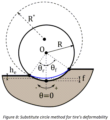

タイヤの変形能を考慮するために、図8に示すようにタイヤより大きい代用円を使用して、タイヤと土の間の接触パッチを記述します[1]、[4]、[13]。この代用円の直径を計算するには、土の垂直方向反力と垂直方向作用力が平衡状態になるまで繰り返し手順を実行します。垂直方向反力は、接触パッチ領域で法線方向とせん断方向の応力を積分して計算します。垂直方向作用力の計算では、タイヤの垂直方向剛性とタイヤのたわみを使用します。具体的には次のようになります。
次の条件が成立するまで、上述の3つの式を繰り返し解きます。
トレランスはタイヤの最大垂直方向荷重の関数です。タイヤの変形を無視できるのであれば、タイヤのパラメータファイルでブールフラグRIGID_MODE= 'TRUE'を設定することで、垂直方向の力の計算を簡素化して演算時間を短縮できます。具体的には、計算の繰り返しが不要になります。式(18)の計算で、にそれぞれ置き換えられるからです。上記のブールフラグはデフォルトでFALSEに設定されているので、代用円の概念が使用され、高い精度が得られます。

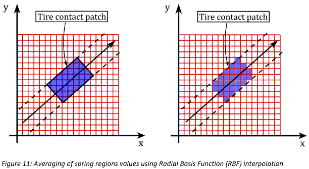

タイヤ路面接触法
軟らかい土の上を走行するタイヤのモデルでは2種類の接触法を使用できます。両方の接触法で必要な出力は、土面の上昇量と路面の局部的な傾斜です。デフォルトの接触法は、接触パッチ領域に属するすべてのスプリング領域を収集し、平均化プロセスで土面上昇量の代表値を計算する方法です。この方法は、放射基底関数(RBF)補間によって実現できます。また、この方法を使用することで、路面の局部的な傾斜を効率的に計算できます[14]。

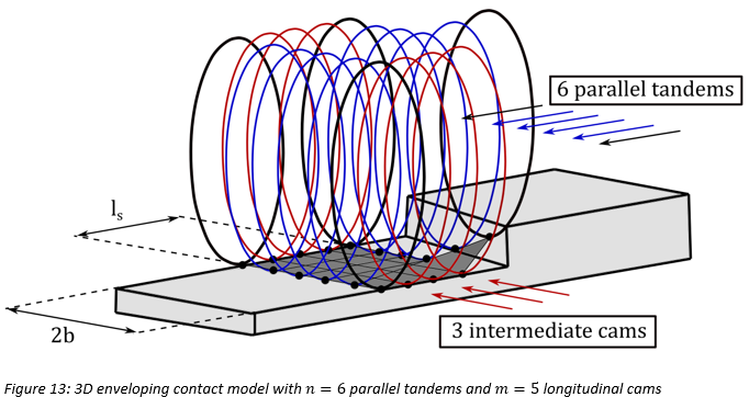

もう一つの方法は、3次元エンベロープ接触法です[15]、[16]。路面の高さが短い周期で変化する場合(急峻なステップ状で変化する場合)は、この接触法を使用することで高い精度が得られます。ただし、先に紹介したRBF補間法と比較すると、計算上の負荷が高くなります。この方法の中心的な概念は、一群の楕円を使用して路面プロファイルをスキャンし、3つの量で定義した実効的な路面を生成することです。この3つの量とは、修正した実効路面高さ、実効前方傾斜、実効路面キャンバー角です。きわめて簡潔なこの接触モデルを図12に示します。このモデルでは3つの量が次のようになります:
は楕円(カム)中心の高さです。
一般的に、急峻で不規則性がある路面で正確な結果を得るには、平行に配置したカム(タンデム)が2つでは不十分です。したがって、図13のように平行タンデムと中間カムを追加します。実効路面キャンバー角の計算では、左右カムの間の中間カムによる効果が相殺されるので、これらの中間カムは不要です[15]。前段の簡潔な包絡線接触モデルで紹介した式をここでも使用しますが、複数の平行タンデムと中間カムのモデルに使用できるように拡張します。具体的には次のようになります:
この接触法を使用するには、タイヤのパラメータファイルのMODELブロックでCONTACT_MODEL='3D_ENVELOPING'属性を設定する必要があります。この場合は、次の各パラメータを指定して同じファイルにCONTACT_COEFFICIENTSブロックを追記することも必要です。

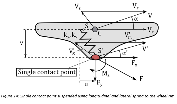

過渡モデル
このタイヤモデルには、低速におけるその挙動を安定にするために、[16]で取り上げられている過渡モデルが組み込まれています。その中心となる考え方は、縦方向スプリングと横方向スプリングで接触点をホイールリムに結合することです。これらのスプリングは、タイヤのカーカスが持つコンプライアンスを表しています。具体的には、図14のように、これらのスプリングを使用して接触点をホイールのスリップ点に結合し、このスリップ点をホイールリムに結合します。点と点でのスリップ速度が異なることにより、カーカススプリングにたわみが発生します。これにより、縦方向たわみの時間導関数と横方向たわみの時間導関数は次のようになります。
適切な変換[16]により、上記の常微分方程式(ODE)を次のように書き換えることができます。
は接触パッチのスリップ量で、それぞれの代わりに使用されます。は縦方向と横方向の緩和長です。
前進速度がゼロの状態で前記の式を使用すると、減衰しない振動が発生することが考えられるので、この過渡モデルには人工的な減衰が追加されています[16]。その場合、接触パッチの減衰スリップ量は次のようになります。
この式がの代わりに使用されます。最終的に、この過渡モデルはスリップ特性の非線形範囲まで扱うように拡張されています。具体的には、制約を課した全面的に非線形なモデル[16]が導入されています。このモデルでも式(36)を適用しますが、緩和長を次の量に置き換えています。
における緩和長の値、は数値的な問題を回避するために導入された最小緩和長の値、は最大の力が作用した場合のスリップ量の値です。式(38)と式(39)に類似した式は、接触パッチの横方向スリップ量の計算でも適用しています。
