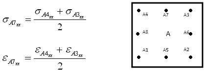

中間節点とは、2次要素のコーナー節点間の節点を意味します。
- 中間節点の応力およびひずみテンソルは、コーナー節点テンソルの平均です。
図 1. 例注: 上の例において、中間節点は、A5、A6、A7およびA8です。 - 中間節点のインバリアント値(vonMisesおよびprincipal)は、それらのテンソル値を使って計算されます。
