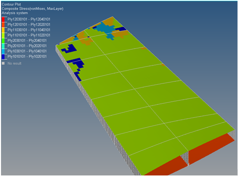

- MaxLayer
- エンティティごとの最大値に寄与する層を特定し、名前付きでプロットします。
- MinLayer
- エンティティごとの最小値に寄与する層を特定し、名前付きでプロットします。
- ExtremeLayer
- エンティティごとの極値(絶対最大値)に寄与する層を特定し、名前付きでプロットします。

図 1. MaxLayerコンタープロット - 例注: (層名に加え)最大値、最小値および極値は、Quick Query、Query Panel、Measuresを使用するか、Notes入力欄から照会することができます。コンタープロットごとにCategory Legendが表示されます。要素中心結果の場合のみ、1つの要素につき1つの層が表示されます。コーナー境界または節点境界結果(平均化の場合)については、異なる層が同じ要素の各コーナー/節点におけるmax/min/extreme値に寄与することがあります。
