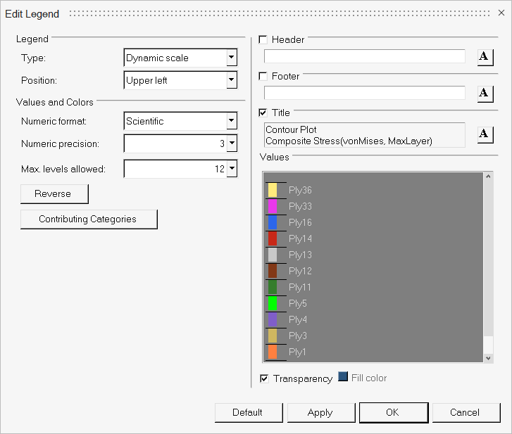

カテゴリーレジェンドの編集
カテゴリーレジェンドでは、コンターからプロットを容易に識別するため、値ではなく各種カラーバンドの名前を表示します。

*UseLegacyCategoryColorプリファレンスファイルステートメントは、カテゴリーベースのレジェンド(エンベロープトレースプロット、最大値 / 最小値 / 極値レイヤープロットの場合に用いられる)によって使用されるデフォルトのカラースキームをコントロールします。これがオンである際は虹色カラースキームを使用し、カテゴリーカラーは変更されません。オフである際は、カテゴリーカラーが変更可能な新しいカラースキーム(Altair HyperView2019に実装)を使用します。

| Legend | ||
| Type |
| Position | HyperViewウィンドウ内のレジェンドの位置を選択します(Upper left、Upper right、Lower left、またはLower right)。 | |
| Values andcolors | ||
| Numeric format |
注: preferences_post.mvwファイルに*DefineNumericFormat()を追加することで、レジェンドの数値表示のデフォルト設定を定義することができます。プリファレンスファイル内のデフォルト設定の詳細については、Preference Filesトピックをご参照ください。
| Numeric precision | 現在の値を0から12までの小数点にインクリメントします。この設定は、照会された値にのみ影響を与えます。 | |

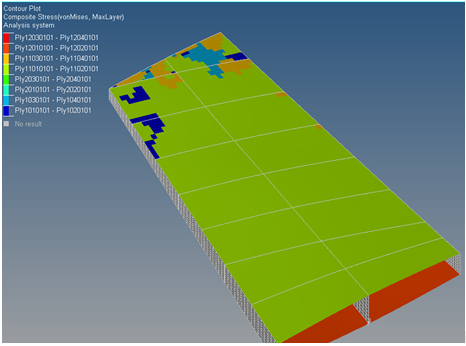

| Max. levels allowed | 表示されるカラーバンド数の上限です。1つのレジェンドに表示できる層バンドの最小数は2で、最大数は32です。 デフォルト設定は12ですが、荷重ケースが切り替えられたり、遷移結果が表示される際に、(可能な限り)カテゴリーごとに1つのカラーバンドが与えられるように、この値を設定してグラフィックス領域のカラーバンドを調整することができます。最大レベルを超え、さらにプロットに寄与するカテゴリーがある場合は、カテゴリーのグループ化が自動的に行われます。 寄与するカテゴリーの数が、指定のプロットに対して許容された最大レベルより少ない場合、寄与する各カテゴリーに関するカラーバンドがいくつかのみ表示されます。 寄与するカテゴリーと比較して、Max levels allowedのグループ化シーケンスは次のとおりです:
| Reverse | コンターバンドに割り当てられたレジェンドの値を反転します。 | |

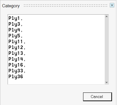

| Contributing Categories | Categoryダイアログを表示します。ここには、現在選択されているコンターに寄与しているすべてのカテゴリーがリストされます。 ![]() 図 3. MinLayer、MaxLayer、またはExtremeLayerプロットの場合、寄与する層 / プライの名前がすべて表示されます。これは、(カラーバンド数が寄与するプライより少ないため)カテゴリーのグループ化が発生する場合に、すべての層 / プライを特定するのに役立ちます。 |
| Show Category ID | ラベルの代わりにカテゴリーIDを表示します。このオプションは、エンベロープトレースプロット使用できます。 | |
| Header | レジェンドのヘッダーを表示します。ヘッダーを削除するには、チェックボックスを選択解除します。新しいヘッダーを入力するには、既存のテキストをハイライト表示させ、新しいヘッダーを入力してApplyをクリックします。 フォントボタン |
| Footer |
フッターを表示します。フッターを削除するには、チェックボックスを選択解除します。新しいフッターを入力するには、既存のテキストをハイライト表示させ、新しいフッターを入力してApplyをクリックします。 フォントボタン |
| Title | レジェンドのタイトルを表示します。タイトルは、コンターの生成に使用される設定を反映し、変更はできません。フォントボタン |
| 値 | ユーザー定義の値を指定する機能は、ダイアログのCategoryバージョンではサポートされていません。これは、プロットされるデータタイプに基づいてカテゴリー名が決定されるためです。しかしながら、レジェンドカラーの(カラーパレットを用いた)変更は、HyperView v2019以降でも可能です。MaxLayer/MinLayer/ExtremeLayerの場合、寄与する層またはプライの名前は、自動的にカラーバンドの横に表示されます。カラーバンドごとのカテゴリーのグループ化は、寄与するカテゴリーがMax. levels allowedの値(上記で設定)より多い場合に発生します。 | |
| Transparency | 透明な背景のレジェンドを表示します。現在カラーボックス(Transparencyオプションの右)に表示されている背景色でレジェンドを表示するには、このオプションの選択を解除します。 | |
| Fill Color | レジェンドを色付きの背景で表示します(Transparencyオプションが選択されていない場合)。レジェンドの背景の色を選択するには、カラーボックスをクリックしてカラーパレットを表示させ、色を1つ選んでOKをクリックします。 | |
注: レジェンドは、ダイアログの右側に表示され、行った変更はプレビューすることができます。
| Default | デフォルトのレジェンド特性にリセットします。 | |
| Apply | レジェンドに加えた変更を適用します。 | |
| OK | 変更を適用し、Edit Legendダイアログを終了します。 | |
| Cancel | 変更を破棄してダイアログを終了します。 | |
