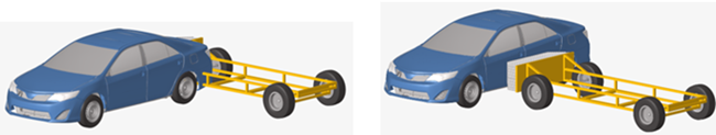

Barrier Positionerツールを使用して、選択した衝突に関する規制に基づいて、衝撃バリアを所定の位置に自動的に配置します。
バリアモデルは、インクルードファイル内で定義される必要があります。
ソルバー変換カードが自動的に作成され、選択したプロトコルに対応する位置にバリアが移動されます。
Barrier Positionerツールは、前部、側部、および後部の荷重ケースについて、C-NCAP、Euro-NCAP、FMVSS、IIHS、J-NCAP、UN-Rといった規制をサポートしています。

  5. Positionをクリックします。
    バリアコンポーネントに適用される変換が計算されます。この配置プロセスの終了時に、変換と位置エンティティが作成され、バリアのインクルードファイルがLS-DYNAおよびRadiossソルバーについて、それぞれINCLUDE_TRANSFORMまたはSUBMODELに更新されます。
