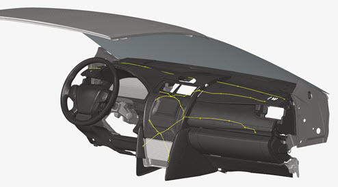

IPマーキング
をクリックします。以前作成したすべてのマーキングエンティティを削除するには、ガイドバーの端にある
をクリックします。自動マーキング

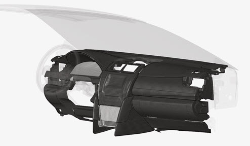

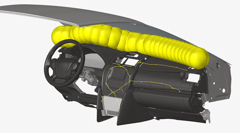

図 2. 計器盤コンポーネント
規定で定められた衝撃領域の限界値を算出するため、ハンドルとフロントガラスを選択することができます。
マーキングのワークフローの最後には、以下のエンティティが作成されます:
- ジオメトリライン
- 影響領域の上限と下限の定義

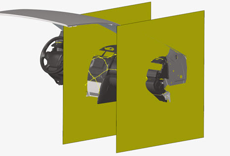

- 領域サーフェス
- FMVSS201規定の上限でのコンストラクションの定義。
- プレーン
- 規定に沿った衝撃領域の右限と左限の定義。

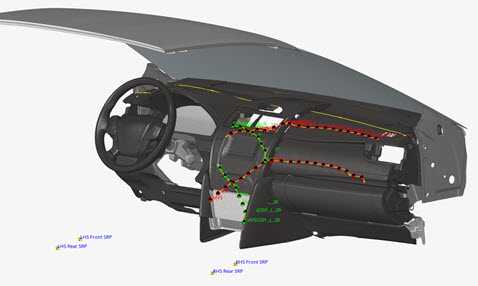

手動マーキング
手動マーキングを使用すると、IP上の選択された位置に設計ポイントエンティティを作成できます。設計ポイントエンティティの最小メタデータは、オプションメニューで指定できます。
図 10.
ガイドバーから衝撃位置を選択します。Markをクリックして、設計ポイントエンティティを自動生成します。
図 11.

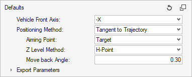

ポジショニング方法

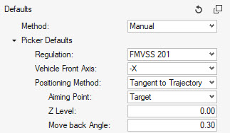

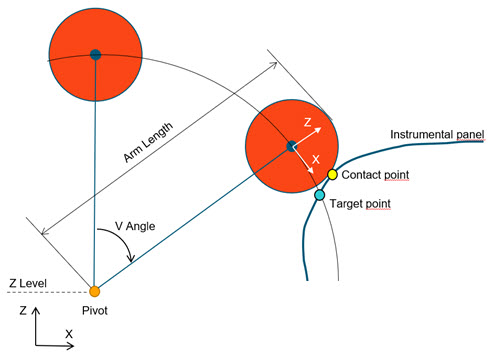

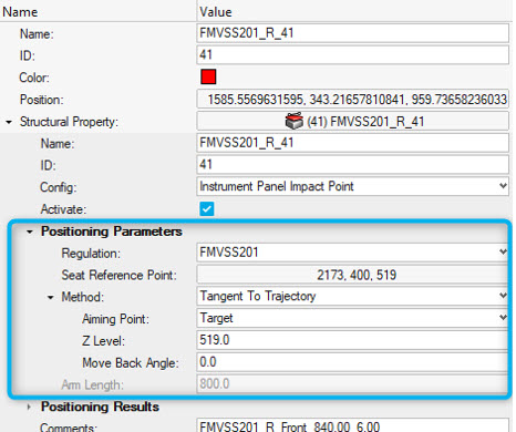

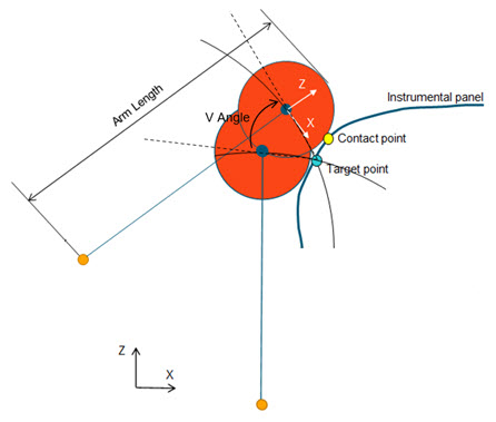

Tangent to Trajectory
図 14.

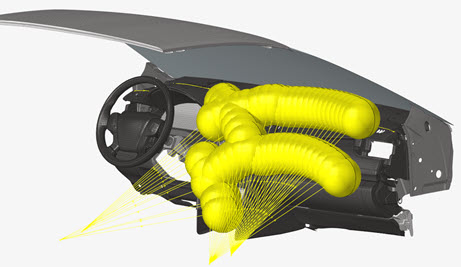

この方法を選択すると、ヘッドの中心の円形軌道上のターゲット位置にヘッドフォームが配置されます。
Aiming Pointは、TargetまたはContactのいずれかのポイントになります。
Z Level Methodは、ヘッドフォームのピボットのZ座標を固定します。デフォルトでは、H-Point Z座標(= Design Pointメタデータのシート参照点Z座標)に設定されます。User定義に切り替えて、値を指定することもできます。
計器盤との交差を避けるようにインパクター位置が計算されると、Move back Angleが適用されます。
選択した設計ポイントエンティティに定義されているメタデータは無視され、このポジショニング方法で計算された値で上書きされます。
図 15. Tangent to Trajectoryポジショニング

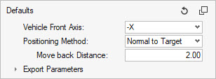

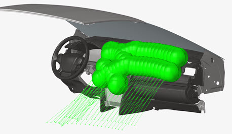

Normal to Trajectory
図 16.
この方法を選択すると、ヘッドフォームの中心を原点とする座標系のX軸上にあるターゲット位置でIPに垂直になるようにヘッドフォームが配置されます。
IPに垂直なベクトルは、ターゲット位置にある周囲の要素によって決まります。
ピボット節点の選択は要求されません。
計器盤との交差を避けるようにインパクター位置が計算されると、Move back Distanceが適用されます。
図 17. Normal to Trajectoryポジショニング

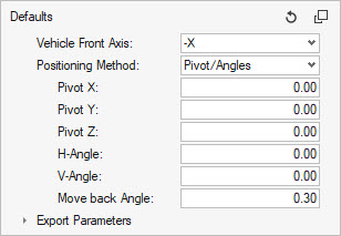

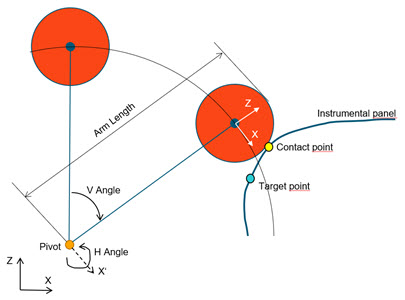

Pivot/Angles
図 18.
この方法を選択すると、振り子ピボットを指定の(Pivot X、Pivot Y、Pivot Z)位置に移動し、グローバルY軸周りにV-Angleと変換済みX軸(X’)周りにH-Angleの角度の回転を連続して適用することにより、ヘッドフォームが配置されます。
ピボットと角度は入力として直接指定するため、ターゲットポイントは必ずしもヘッドフォームの軌道上にあるとは限りません。
選択した設計ポイントエンティティに定義されているメタデータは無視され、上書きされます。
図 19. Pivot/Anglesポジショニング

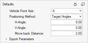

Target/Angles
図 20.
この方法を選択すると、ターゲットポイント位置周りにHおよびVの角度の回転を適用することにより、ヘッドフォームが配置されます。
ピボット位置は入力するのではなく、両方の角度を適用した結果です。
図 21.

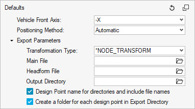

ソルバーデックのエクスポート
このツールを使用すると、すべての衝撃位置に対応する、すぐに実行できるソルバーデックをエクスポートできます。
IP Positioningワークフローで、Export Parametersに情報を指定します。
図 24.

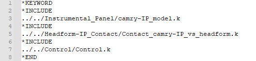

Main Fileはユーザー定義のメイン入力デッキで、最終モデル(IPモデル、接触、コントロール、境界条件など)のインクルード構造が含まれています。
LS-DYNAのMain Fileの例を次に示します:
図 25.

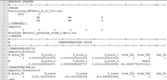

また、Radiossの例を次に示します:
図 26.
Headform Fileは、デックのエクスポート中、Main Fileのインクルードとしてツールで定義されるヘッドフォームモデルを指します。
Output Directoryは、各衝撃位置のすべてのソルバーデックが書き込まれる場所です。

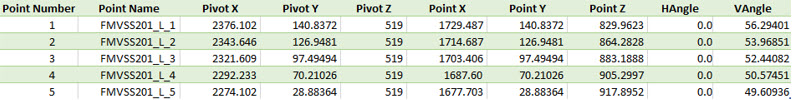

エクスポートプロセス中、ツールでは、Transformation Typeを使用して、インパクター上で適用する変換を含む追加のインクルードファイルが生成されます。
このツールで生成されたインクルードファイルの配置例は、次のとおりです:
図 27. LS-DYNA
図 28. Radioss

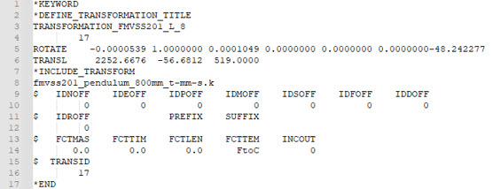

最後に、配置ファイルがインクルードファイルとして自動的にMain Fileに追加されます。衝撃位置ごとに結果として生成されるモデルファイルは、次のようになります:
- FMVSS201_L_8.k
- fmvss201_pendulum_800mm_t-mm-s.k
- Positioning_FMVSS201_L_8.key
- fmvss201_pendulum_800mm_t-mm-s.rad
- FMVSS201_R_12_0000.rad
- Positioning_FMVSS201_R_12_0000.rad
