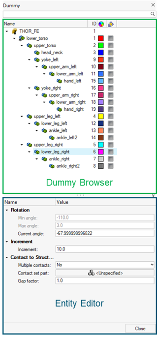

Dummyブラウザには2つのペインがあります:1番目のペインには、ダミーモデルを定義するさまざまなボディで構成されたダミー構造が表示されます。2番目のペインには、ダミーの各関節の配置パラメータを定義できるエンティティエディターが表示されます。

Dummyブラウザには次の各データが表示されます。
詳細
エンティティ ダミーとダミーボディのリスト。
ID ダミーIDとボディIDが表示されます。
Color ボディエンティティの色が表示されます。
ボディの色は、Modelブラウザで定義したコンポーネントの色とは異なります。ボディの色は、ボディが確認モードである場合、または表示モードを"By Body"に設定している場合にアクティブになります。
エンティティエディター
エンティティエディターを使用して、Dummyブラウザエンティティ内部で定義されている属性の割り当て、修正、確認を行います。

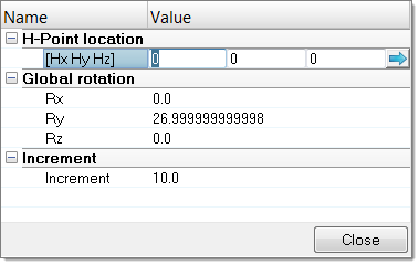

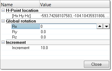

エンティティエディターでは、Hポイントの座標の定義やダミーに対するグローバル回転の適用などによって、ダミーを空間に配置できます。Hポイントの目標位置は、座標値を欄に直接入力して指定できるほか、青色の矢印をクリックし、グラフィックス領域で節点を選択することによって選択することもできます。
図 3.
ダミーに対するグローバル回転も定義できます。回転量は、上矢印ボタンと下矢印ボタンを使用して変更できます。また、Incrementの値を変更して操作の増分値をコントロールできます。

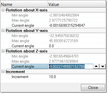

エンティティエディターを使用して、ボディの位置を変更することもできます。各回転軸を中心とした回転角度を直接指定して、選択したボディの可動範囲を定義できます。
上矢印ボタンと下矢印ボタンを使用して回転量を変更することもできます。また、Incrementの値を変更して操作の増分値をコントロールできます。

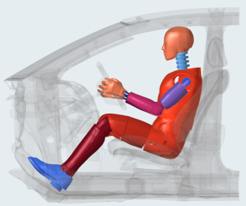

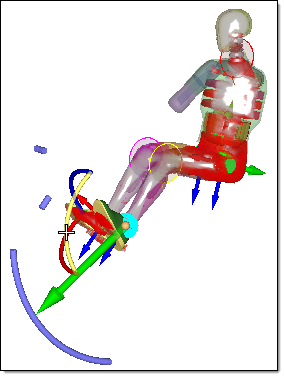

ボディの手動配置
  1. Dummyブラウザでボディを選択します。
  2. グラフィックス領域で、マニピュレータをクリックしてドラッグすることで、選択したボディの位置をインタラクティブに変更することができます。
    図 6.

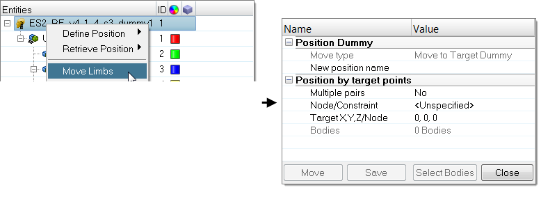

  1. Dummyブラウザ内で、ボディ右クリックし、コンテキストメニューからMove Limbsを選択します。
    エンティティエディターが開きます。

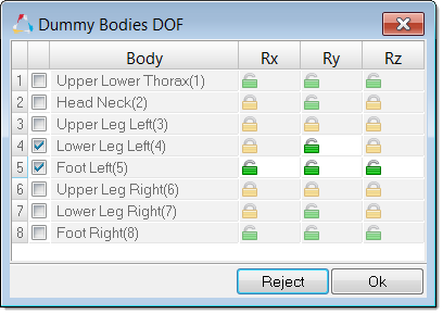

  6. Select BodiesをクリックしてDummy Bodies DOFダイアログを開き、目的のボディを選択します。また、自動配置中に移動可能になるアクティブなボディの自由度を選択します。
    ボディのチェックボックスをオンにするか、グラフィックス領域で選択することにより、ボディを選択します(右クリックと左クリックでボディのアクティブと非アクティブが切り替わります)。ロックアイコンをクリックするか、グラフィックス領域でDOFの矢印を選択することにより、自由度のロックとロック解除を切り替えます(右クリックと左クリックでDOFのアクティブと非アクティブが切り替わります)。

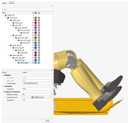

自動接触検出を使用すると、ダミーの手足と周辺の構造材コンポーネントの接触を、その配置のプロセスで自動的に検出できます。接触が検出されると、手足の動きが自動的に停止します。
  1. Dummyブラウザでダミーのボディを選択します。
  2. エンティティエディターで、Multiple contactsをYesかNoに設定することにより、定義する接触を1つにするか複数にするかを指定します。
  3. 接触ごとに、Contact set part欄でコンポーネントの組み合わせを作成して割り当てます。
  4. Gap factor欄に、適切なスケール係数を入力します。
  5. Closeをクリックします。
    選択したダミーのボディのContactチェックボックスがオンになり、接触チェックがアクティブになっていることが示されます。
