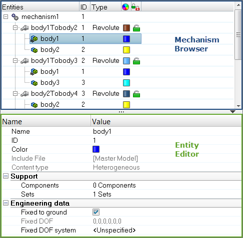

エンティティエディター
エンティティエディターを使用して、Mechanismブラウザエンティティ内部で定義されている属性の割り当て、修正、確認を行います。
ブラウザで新しいボディを作成するかボディを選択すると、エンティティエディターが開き、そのボディに対応する属性が表示されるので、その属性を確認、修正できます。
図 3.
コンテキストメニュー
サポートされるエンティティ
- ボディ(
)は、FEパートまたはFE節点で構成した運動アセンブリであり、エンティティエディターで選択できます。ボディを作成するには、Mechanismを右クリックして、コンテキストメニューからを選択します。 - ジョイント(
)は、2つのボディ間のキネマティックな関係(球、円筒、回転、スライダーの各ジョイントタイプの場合)または3つのボディ間のキネマティックな関係(ダブルスライダージョイントの場合)を定義します。ジョイントを作成するには、接合する2つのボディをブラウザで選択し、右クリックしてコンテキストメニューからConnectを選択します。ダブルスライダージョイントの場合は、エンティティエディターで3番目のボディを定義する必要があります。 - 拘束(
)は、指定した節点またはポイントの位置でボディに対するキネマティックな拘束を定義します。

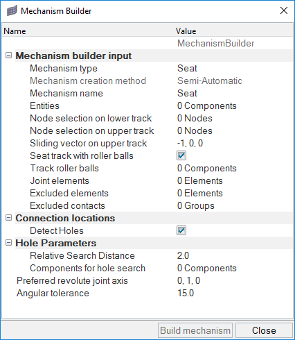

メカニズムの作成
このタスクでは、メカニズムの作成方法を説明します。
メカニズムを作成する方法として、手動作成と自動生成の2種類があります。このタスクでは、自動的に作成する方法でメカニズムを作成します。
- 手動作成では、ボディとジョイントを定義することにより、手動でメカニズムを作成します。
- 自動作成では、FEモデルのコンポーネントと要素の選択に基づき、HyperMeshによってボディとジョイントが自動的に作成されます。
図 4.
Mechanism Builderの各種オプションの表
次の表を使用して、Mechanism Builderの各種オプションを設定します。
| Mechanism Builderの各種オプション | |
| オプション | 動作 |
| Mechanism Type | メカニズムのタイプとして、SeatまたはGeneralを選択します。この選択によって、他のダイアログでの設定も変化します。 |
| Mechanism Name | 抽出が完了したメカニズムに割り当てる名前を入力します。 |
| Entities | メカニズムを定義するFEコンポーネントを選択します。Components、Mechanisms、Assemblies、またはSetsを選択できます。 |
| Node Selection on Lower Track | Mechanism TypeにSeatが設定されている場合、シートの下側トラックコンポーネント上で節点を選択できます。 |
| Node Selection on Upper Track | Mechanism TypeにSeatが設定されている場合、シートの上側トラックコンポーネント上で節点を選択できます。 |
| Sliding Vector on Upper Track | Mechanism TypeにSeatが設定されている場合、シートトラックに定義したジョイントの平行移動方向を指定できます。 |
| Seat Track with Roller Balls | Mechanism TypeにSeatが設定されている場合、シートトラックにローラーボールを装備するかどうかを指定できます。このオプションをオンにすると、HyperMeshによってシートトラックにダブルスライダージョイントが自動的に作成され、シートトラックのローラーを選択する機能が新たに表示されます。 |
| Track Roller Balls | Mechanism TypeにSeatを設定し、Seat Track with Roller Ballsをオンにすると、このオプションを使用して、ダブルスライダージョイントで3番目のボディとして定義するローラーボールコンポーネントを選択できます。 |
| Joint Elements | メカニズム抽出プロセスでジョイントとして作成する必要があるFE要素(スプリングまたはビーム)を選択します。 |
| Excluded Elements | メカニズムの抽出プロセスから除外する必要があるFE要素を選択します。 たとえば、FEモデルでコンポーネント間のリンクに使用する節点剛体ボディであって、物理的な条件ではないものをここで選択すると、そのボディは抽出プロセスで考慮されません。 |
| Excluded Contacts | FEモデルに定義されていても物理的条件ではないタイド接触を除外することを指定します。この設定により、それらが抽出ロジックから除外されます。 |
| Detect Holes | 穴認識パラメータをアクティブにすることを指定します。この設定により、コンポーネントの中で同心円状の穴を探すことによってジョイント位置を検出できます。 |
| Relative Search Distance | Detect Holesをオンにした場合は、このオプションを使用して、ジョイント位置を定義する同心円状の穴を検索する距離を定義します。 |
| Components for Hole Search | Detect Holesをオンにすると、このオプションを使用して、穴認識の実行対象とするコンポーネントを選択できます。 |
| Preferred Revolute Joint Axis | 回転ジョイントの軸を定義するベクトルを入力します。ジョイント要素の方向は、この入力で指定した軸で置き換えられます。 |
| Angular Tolerance | この欄に角度トレランスを入力します。この角度の範囲にあるジョイント軸は、Preferred Revolute Joint Axisの値で指定された軸で置き換えられます。 |

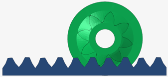

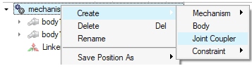

ジョイントカップリング
ジョイントのカップリング機能を使用して、ギアジョイント(2つの回転ジョイントのカップリング)またはラック&ピニオンジョイント(スライダージョイントと回転ジョイントとのカップリング)を作成できます。

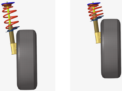

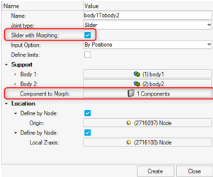

モーフィングを伴うジョイント
スライダージョイントを作成するときは、選択したボディの動きに連動して自動的にモーフィングされる追加のコンポーネントを選択できます。
図 13.

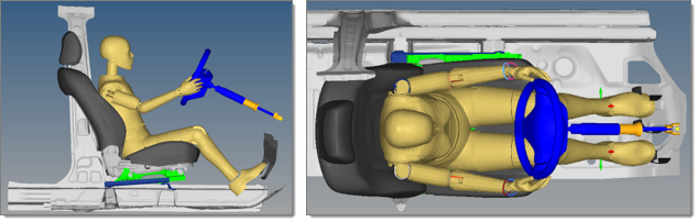

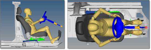

ダミーのメカニズムへのリンク
車両の有限要素モデルでは、Mechanismブラウザを使用して、シート、ハンドル、ペダルなどの動的システムをさまざまな位置に迅速、効率的に設定します。
図 15. 初期状態
図 16. シートを100mm平行移動した状態
