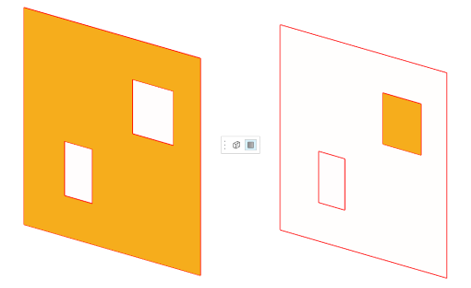

      Mask input sketchは、リアライズ後の入力スケッチを非表示にします。
      隣接するフェイスをマージした場合としない場合の出力を以下に示します。
      図 4. Merge adjacent facesオン
      図 5. Merge adjacent facesオフ
