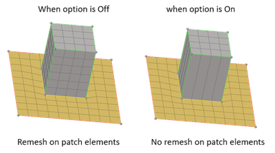

Do not remesh/rebuild extension
パッチ要素の再メッシュや再構築行わない場合選択します。
図 6.

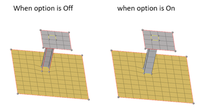

Closed loop for node list selection
選択された節点リストのループを閉じます。
図 7.

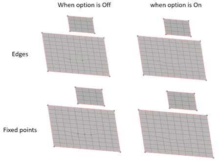

Do not add fixed points/edges on nodes imprint
FE ジオメトリに節点をインプリントする際に選択します。
図 8.
