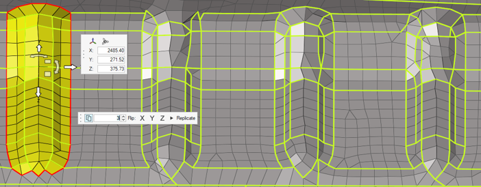

  1. 2Dリボンから Replicateツールをクリックします。
    図 1.
  2. オプション: ガイドバーをクリックして、マッピングおよび再構築のオプションを変更します。
  3. 複製する要素を選択します。
  4. Stitch Edgesセレクターをクリックして、要素を拡張またはトリムする1D要素またはメッシュエッジを選択します。
  5. ガイドバーMoveをクリックします。
  6. オプション: マクロダイアログで、Keep originalボタンを切り替えます。
    • オンにすると、元の要素は保持されます。テキストボックスを使用して、複製するフィーチャーのインスタンス数を選択します。これは、形状に関連付けられたメッシュと、関連付けられていないメッシュの両方でサポートされています。
    • オフにすると、元の要素は削除され、領域はパッチで埋められます。これは、形状に関連付けられていないメッシュでのみサポートされています。
  7. 移動ツールを使用して、複製インスタンス(複数可)を配置します。
    ヒント: マクロダイアログのアイコンを使って、X、Y、またはZ軸を中心に反転コピーできます。
  8. ガイドバーまたはマクロダイアログReplicateをクリックします。

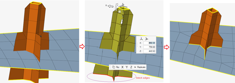

Extend
この機能は、フィーチャーをベースメッシュまで延長する処理またはそこまでトリミングする処理で効果的です。その使用方法を示した下のサンプル画像をご参照ください。処理は左の図から右の図へ進みます。
注: この例では、フィーチャーを使用してベースメッシュをトリミングし、ベース上に等角のフィーチャーエッジ(右端の画像を参照)を作成するためにコピーオプションをオフにしています。
図 3.

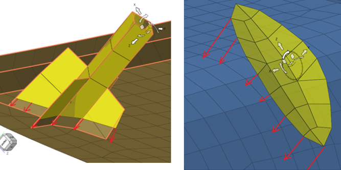

Morph
このオプションは、ソースフィーチャーとベースフィーチャーのサイズと形状がわずかに異なる場合に最適です。等角性が得られるように両方のフィーチャーをモーフィングします。

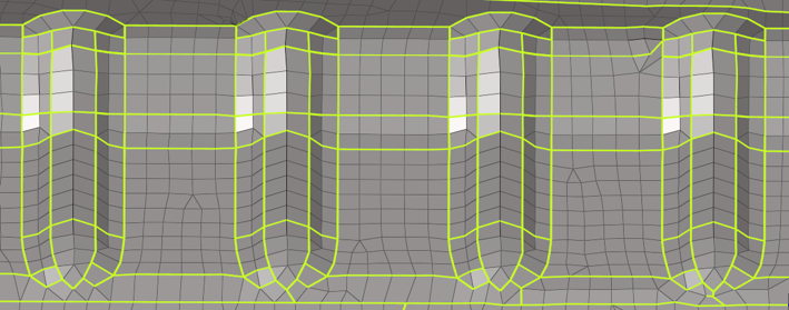

None
ソーストポロジーを変更せずに維持する場合は、このマップ方法の使用をお勧めします。以下の例では、左側のビードをソーストポロジーとして使用しています。
図 4.
マップ方法をなしに設定して複製する前の状態。
図 5.
マップ方法をなしに設定して複製した後の状態。
ソースのビードトポロジーが残りのビードに複製され、ソーストポロジーと正確に同じトポロジーになっていることがわかります。周囲の節点のみが移動 / モーフィングされ、ソースにステッチされています。
