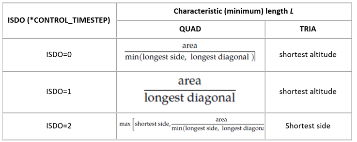

シェル(2d)要素の臨界時間ステップ
図 1.
図 2.
図 3.

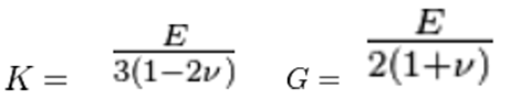

ここで、E はヤング率、ρ は材料密度、𝜐 はポアソン比、K は体積弾性率、G はせん断弾性率を表します。
特性長さ:

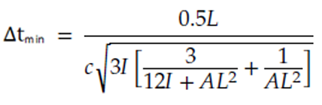

ビーム(1D)要素の臨界時間ステップ
Hughes-Liuビームおよびトラス要素の場合、時間ステップサイズは次の式によって求められます:
図 7.
図 8.
ここで、Eはヤング率、ρは材料密度です。
図 9.
ここで、AとIはそれぞれ断面面積と慣性モーメントの最大値です。
