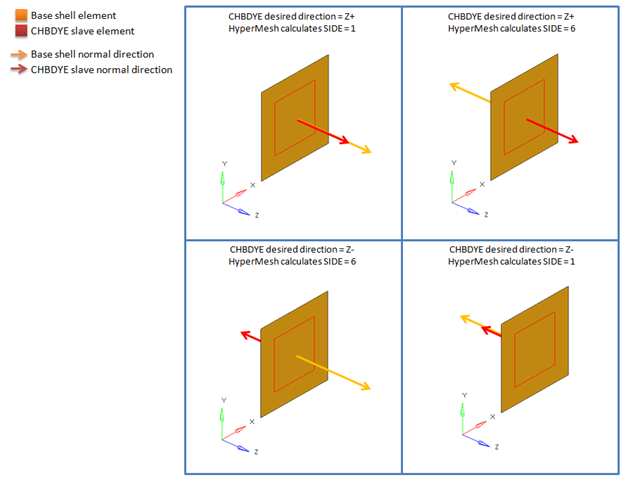

2D要素のCHBDYE側面に関する規則
2Dシェル要素上のCHBDYEセカンダリでは、CHBDYEの法線方向に応じて、SIDEパラメータに1(上面)または6(底面)の値がHyperMeshによって自動的に割り当てられます。CHBDYEの法線方向を変更するには、Normalsパネル(Toolページ)を使用します。
基になるシェル要素の法線方向に関係なく、HyperMeshによるCHBDYEの法線の表示では、CHBDYEセカンダリの方向が必ず特定されています。
図 1. 2Dシェル要素上のCHBDYEセカンダリに割り当てられるSIDE値
