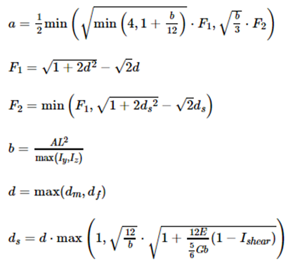

ビーム(1D)要素の臨界時間ステップ
臨界時間ステップ:
図 6.
ここで、L は特性長さ 𝑐 は音速です。
図 7.
ここで、Eはヤング率、ρは材料密度です。
図 8.
