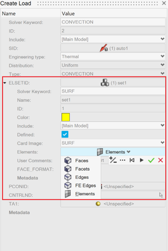

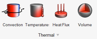

Thermalカードの改善
  • CHBDYE、CONV、PCONVは、それぞれセットセグメント、荷重、プロパティエンティティとして整理されました。
  • Conductionグループが削除され、"Heat Flux"が追加されました。
    図 1.
  • CHBDYEは、OptiStructソルバー定義と一貫して、セットセグメントエンティティで定義できるようになりました。例えば、CHBDYEは2Dエッジで定義します。
