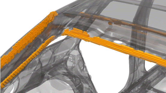

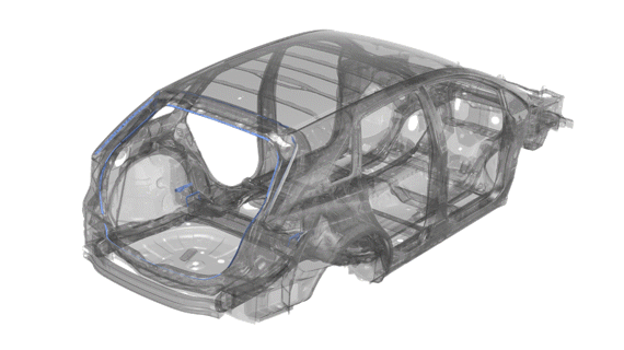

図 1. 構造用接着剤を使用したサンプルの自動車モデル

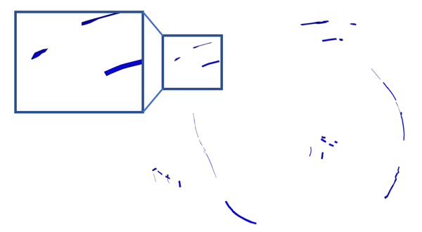

図 2. 元の構造用接着剤

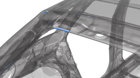

図 3. 最適化前の接合設計空間

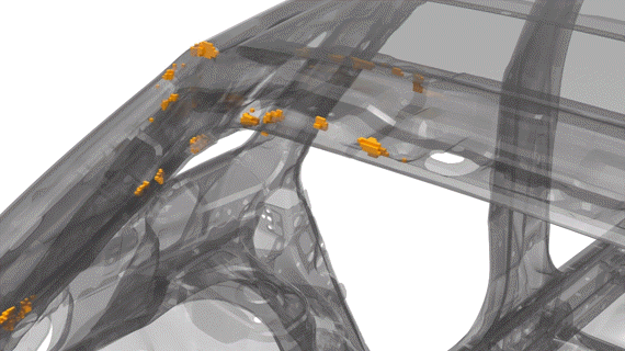

図 4. 最適化後の接合設計空間

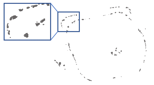

図 5. 高忠実度の解釈によって最適化された接合
図 1 は、剛性を高めるために構造用接着剤が使用されたサンプルの自動車モデルを示していますが、接合長さは最適化されていません。 図 2 は、このページで説明しているプロセスに従って接合設計空間に変換されている元の接合を示しています。 図 3図 4は、それぞれ最適化の前と後の構造用接着剤を示しています。最適化されたモデルでは、パフォーマンス上の利点は同等ですが、接着剤の量が大幅に節約されます。

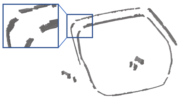

図 7. 接合設計空間
接合設計空間の作成後に、モデルのチェック(最大1Hzのモーダル解析)を実行して、結合性を確認することをお勧めします。チェック実行によって、一部のボクセルが構造に結合されていないことが判明した場合は、それらのボクセルを削除し、Tieツールを使用して接触を再生成できます。
